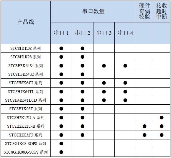

现在其实我怀疑是串口超时这一块没有配置好,另外就是想要1个字节的超时,不知道怎么去配置,将指教

发表于 2025-10-14 14:18:38 | 显示全部楼层
plj*** 发表于 2025-10-14 14:03
芯片使用的是STC8H8K64U,串口波特率配置等使用的是AiCube软件生成
STC8H8K64U没有硬件超时吧

发表于 2025-10-14 15:47:00 | 显示全部楼层
这个片子没有超时中断啊,,看过手册了么?

发表于 2025-10-14 18:16:30 | 显示全部楼层
刚查了,STC8H8K64U是没有接收超时中断功能,谢谢大家
