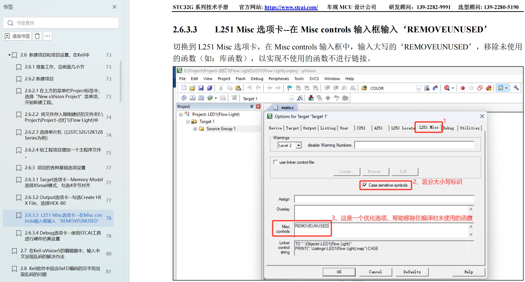

我复制冲哥的USB cdc,为什么在他的程序编译没有警告,我的移植的编译有7条警告,高手帮忙看看什么情况

我就是按照上面设置的还有警告,不是这个问题,而且第一次使用可以不停电下载,使用一次,就不能用了,而且也不识别停电按P3.2的串口,必须重启电脑,才能使用
