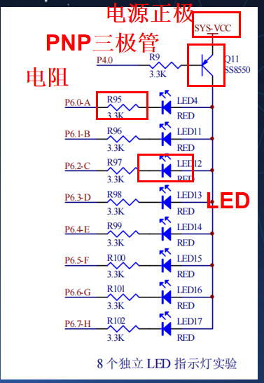

硬件部分:认识硬件
我们都知道要想点亮LED,电路要形成回路,如图所示存在PNP三极管,学过模电的小伙伴应该清楚导通条件给 “ 低电平 ”进行供电,要使LED点亮就需要P6端口输出低电平。
点亮LED的步骤分析:1P4_0输出低电平 2.P6_0输出低电平 3.LED被点亮

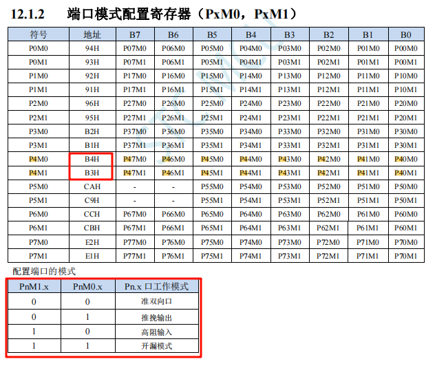

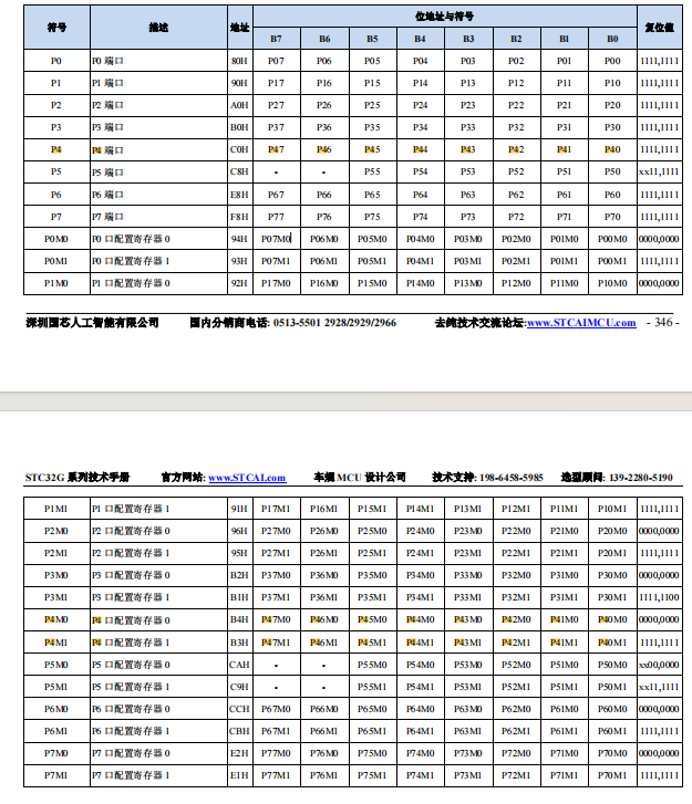

  1. sfr P4= OXCO;//P4端口操做完成
到此就可以实现点亮LED的工作啦!我相信经过这样不仅可以工作原理及学习代码,也可以学习到怎么去看数据手册,培养看数据手册的能力!
