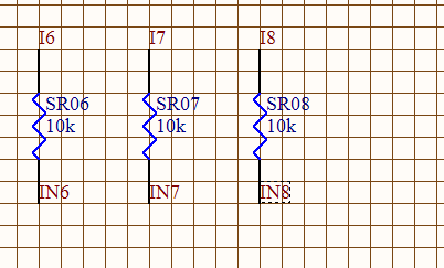

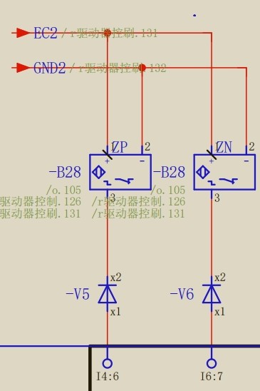

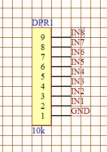

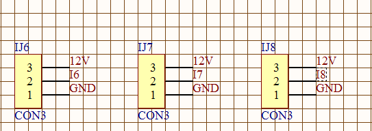

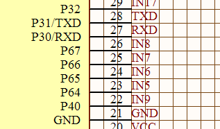

电路很简单,后面附图,一个传感器输入,信号4.7k拉高,然后两个10k电阻分压后进IO口,高电压时,输入是4.8v左右,低电压时,感应器输入是0.3v以下,但是IO口这里有2.8V左右,

我没有设置P6IE  是不是这个原因,电压是12v的,高输入时9.4伏,低输入时0V

发表于 2025-10-14 14:26:16 | 显示全部楼层
你可以把输入口串一个二极管,IO端接正极,信号端接负极,当外部信号为高时,电流不会倒灌入IO
  • 打卡总天数:747
  • 最近打卡:2025-12-18 07:58:13
55
1952
3883
3883
发表于 2025-10-14 14:30:26 | 显示全部楼层
如图这样

发表于 2025-10-15 10:07:01 | 显示全部楼层
注意到IO用4.7K电阻上拉到12V了
IO禁止用电阻上拉到单片机VCC以上,否则可能造成IO损坏
注意单片机所有脚的电压都不能超过VCC到GND范围
