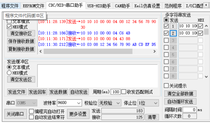

这样正常啊,跟视频一样
这样正常啊,跟视频一样

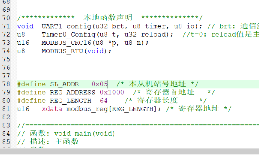

用例程地址10,都是正常的。

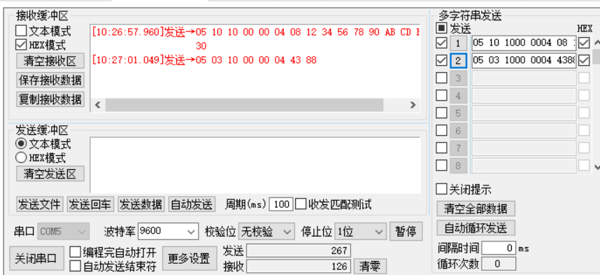

下面地址修改为05
地址修改成05
地址修改成05
我这个地址写的也是05,接受不到了,是不其他地方也需要修改呢?

CRC校验没改,所以收不到,一改就可以了
我要用AI32做个感应加热器的控制核心,加油~!!
