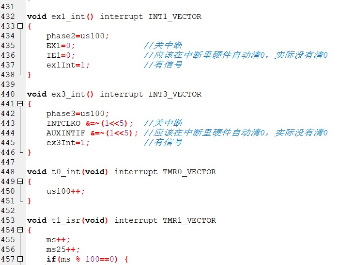

我用的是STC8H1K17,外部中断标志手册是硬件自动清除,实测并不是,可能是什么问题?

发表于 2025-10-14 11:11:47 | 显示全部楼层
神*** 发表于 2025-10-14 10:16
把你最简实际测试程序贴上来,大家帮你分析 !
先参考官方程序模板再创新
在中断里手动清除中断标志,程序功能就正常了,用的外部中断0,1,和3

发表于 2025-10-14 11:29:45 | 显示全部楼层
感觉是其他原因,,我这里是用的是STC8H8K64U,外部中断中不需要软件清零,和手册上的描述一致。

发表于 2025-10-15 09:59:26 | 显示全部楼层
外部中断都是边沿触发,不支持电平触发,也不需要清除中断标志,反复触发检查外部信号是否反复变化
还有IO模式设置是否合理,如设置高阻外部开路就会受到干扰

发表于 2025-10-15 14:29:17 | 显示全部楼层
还有IO ...
这个知道的,在我产品上运行,只要我手动清就是正常,靠硬件清就错误,只当外部中断,下降沿触发
这可能是信号边沿有抖动,不能保证单调性,所有机械开关包括继电器必须消抖  详情 回复 发表于 2025-10-15 22:18

发表于 2025-10-15 22:18:26 | 显示全部楼层
