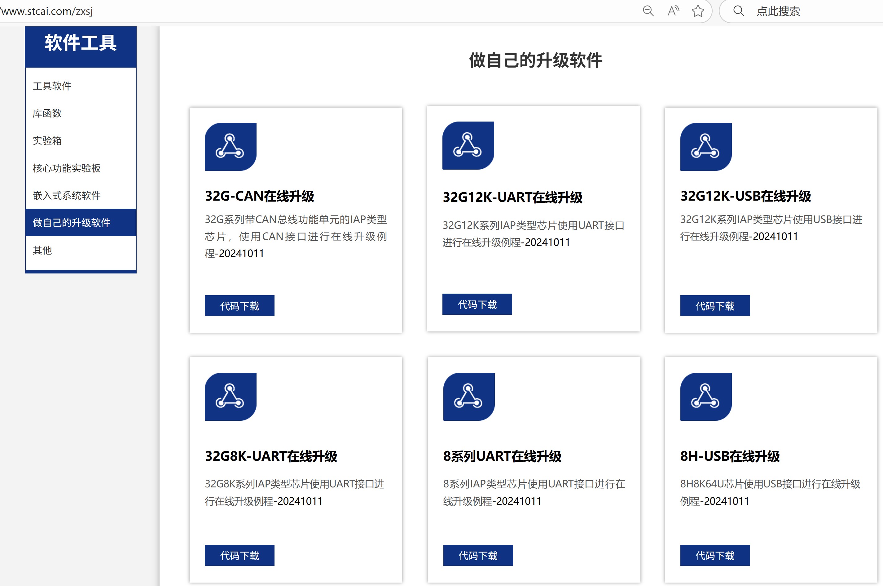

我现在就用“8系列UART在线升级”的例程,这里面的ISP代码没有对AP用户再分区,
而且最重要的是如果AP1和AP2区都存在,在运行AP1区结束时,怎么能让程序不跑到AP2区
