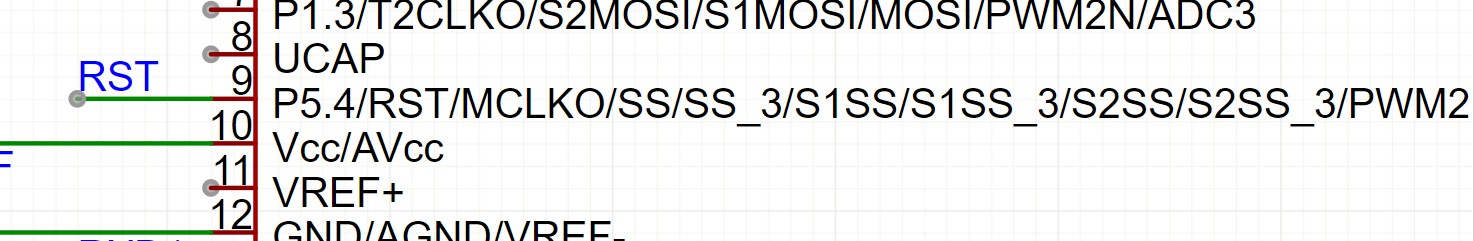

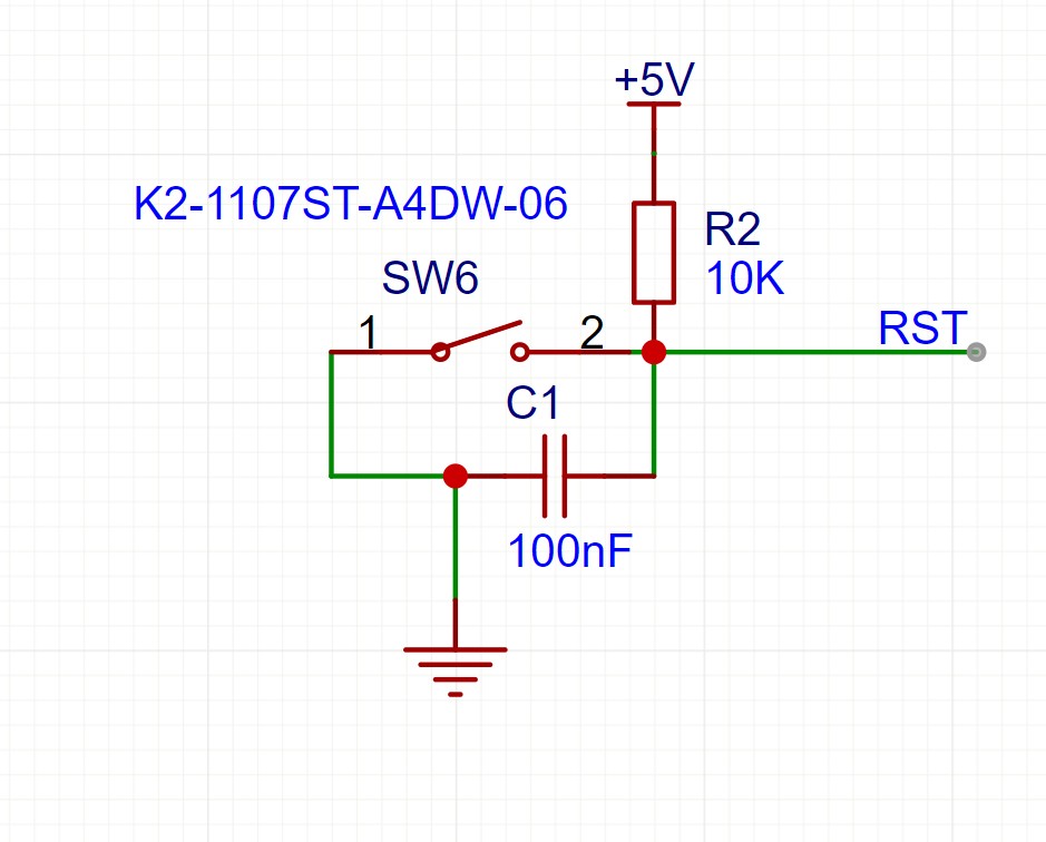

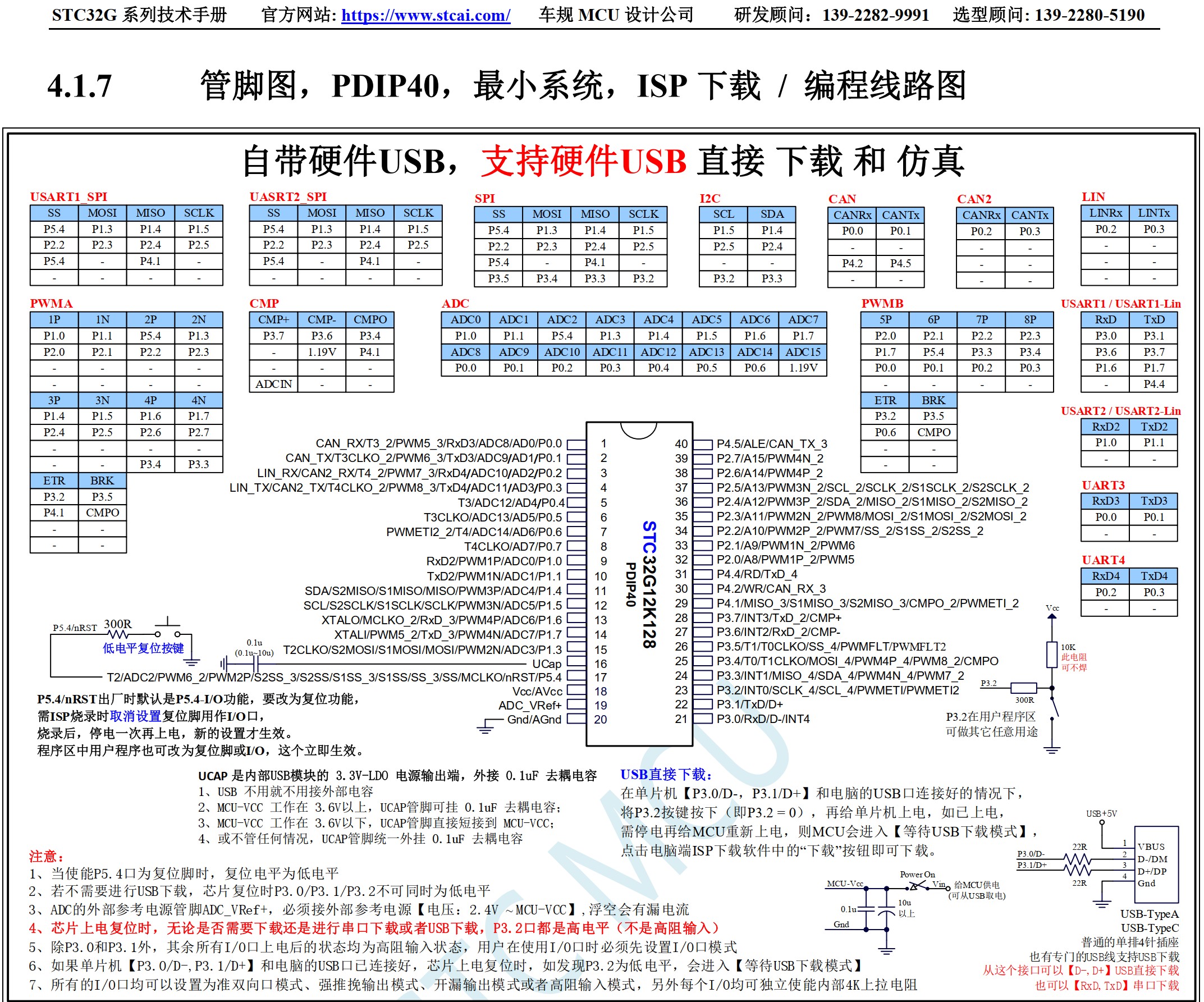

需要打开相应的寄存器
#include <STC32G.H>
//变量区(所有的变量放到这里不要放到main里)
//变量区////////////////////////////////////
//函数区***********************************
//初始化-----------------------------------
void init(void)
                RSTCFG |= (1 << 4);  // 使能P5.4复位功能
void main(void)
    init();
//模块库*************************************

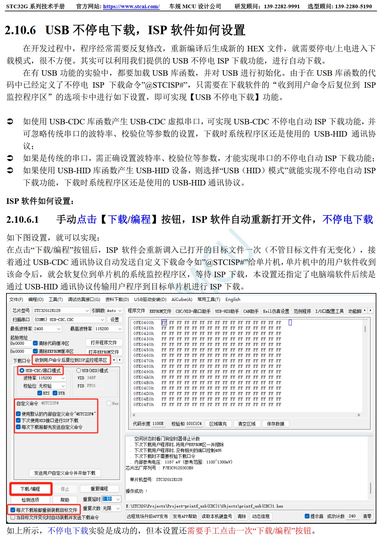

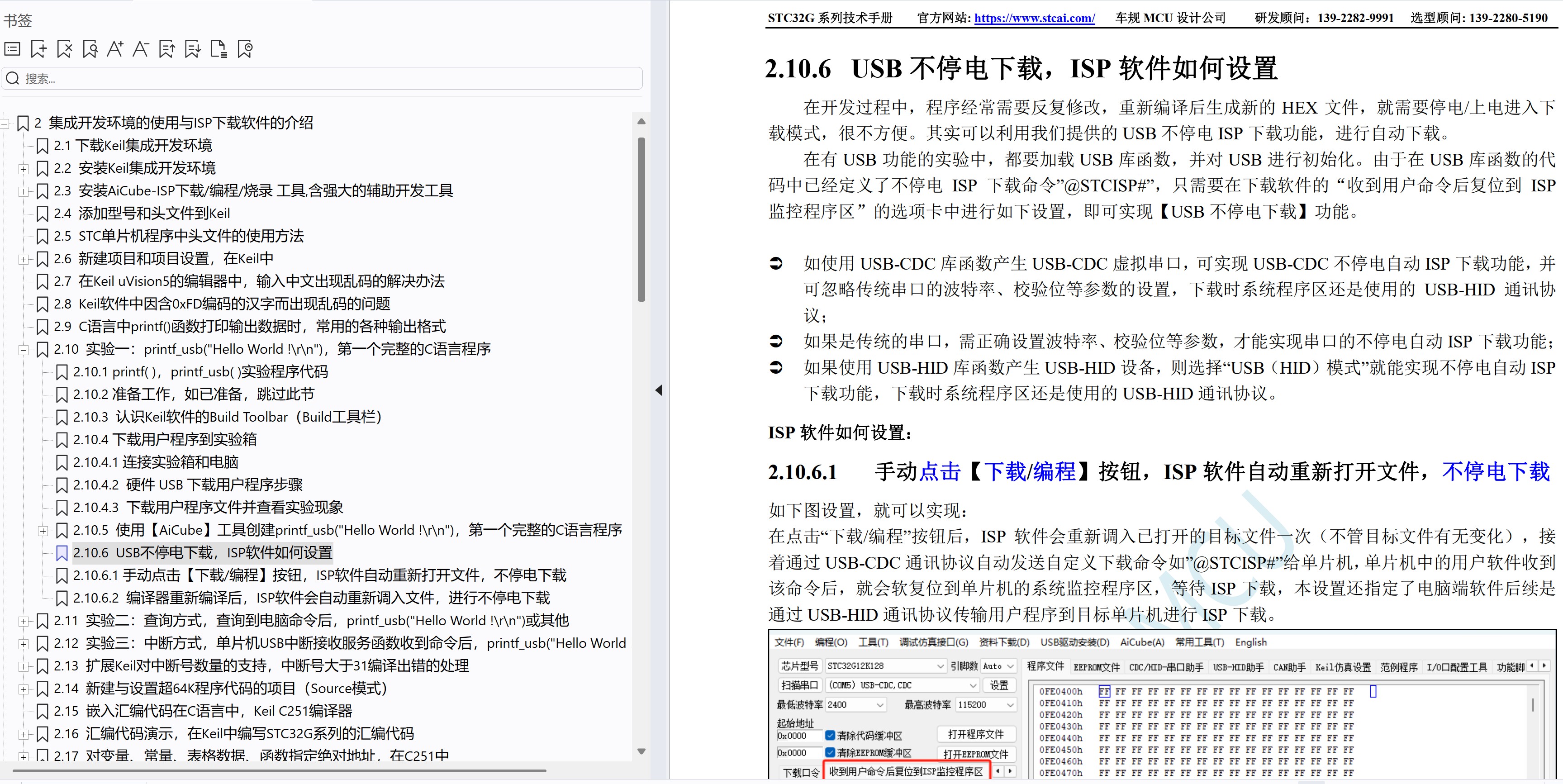

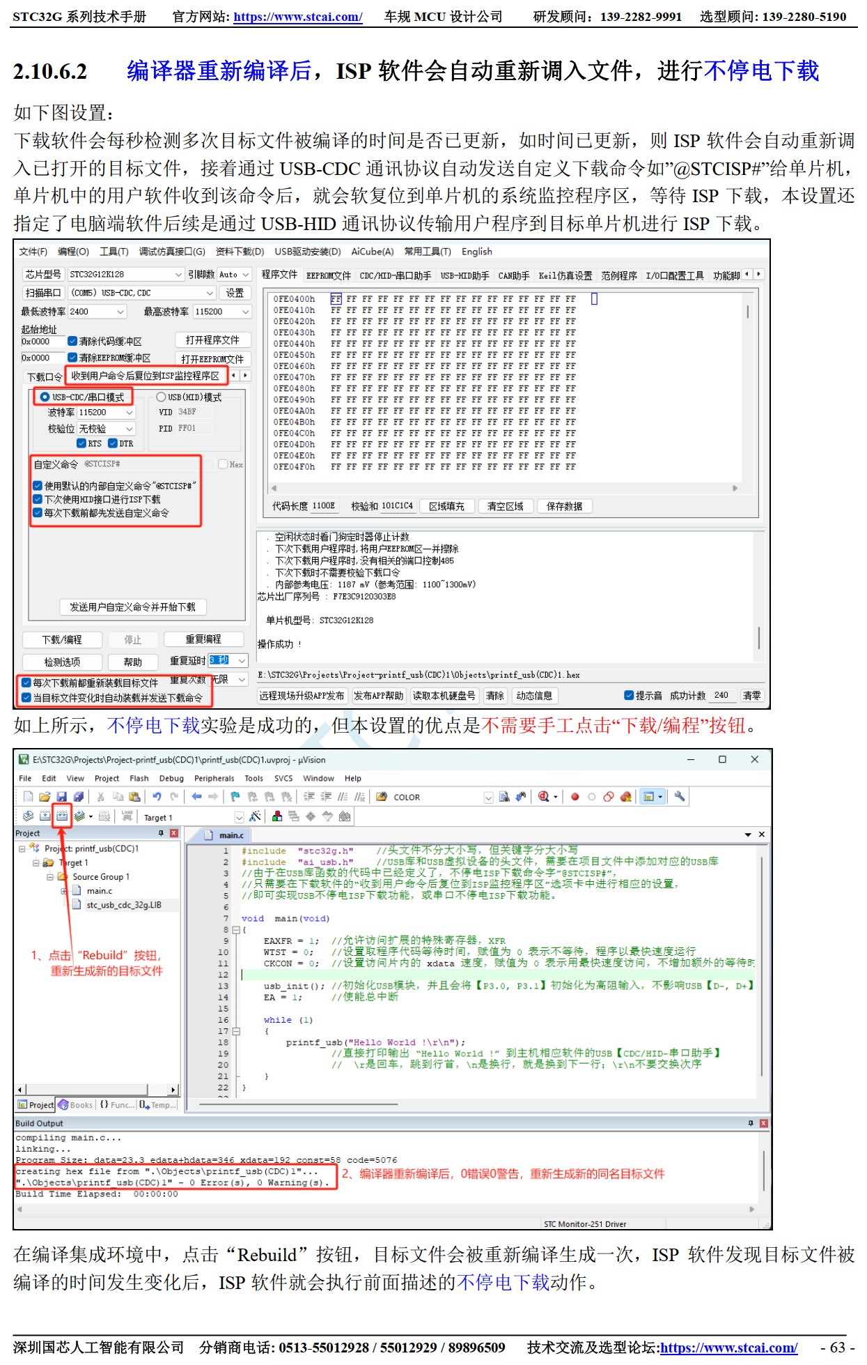

使用TTL下载时只需要按下RST按键就可以打开AIAPP的编译自动下载可以提高开发效率

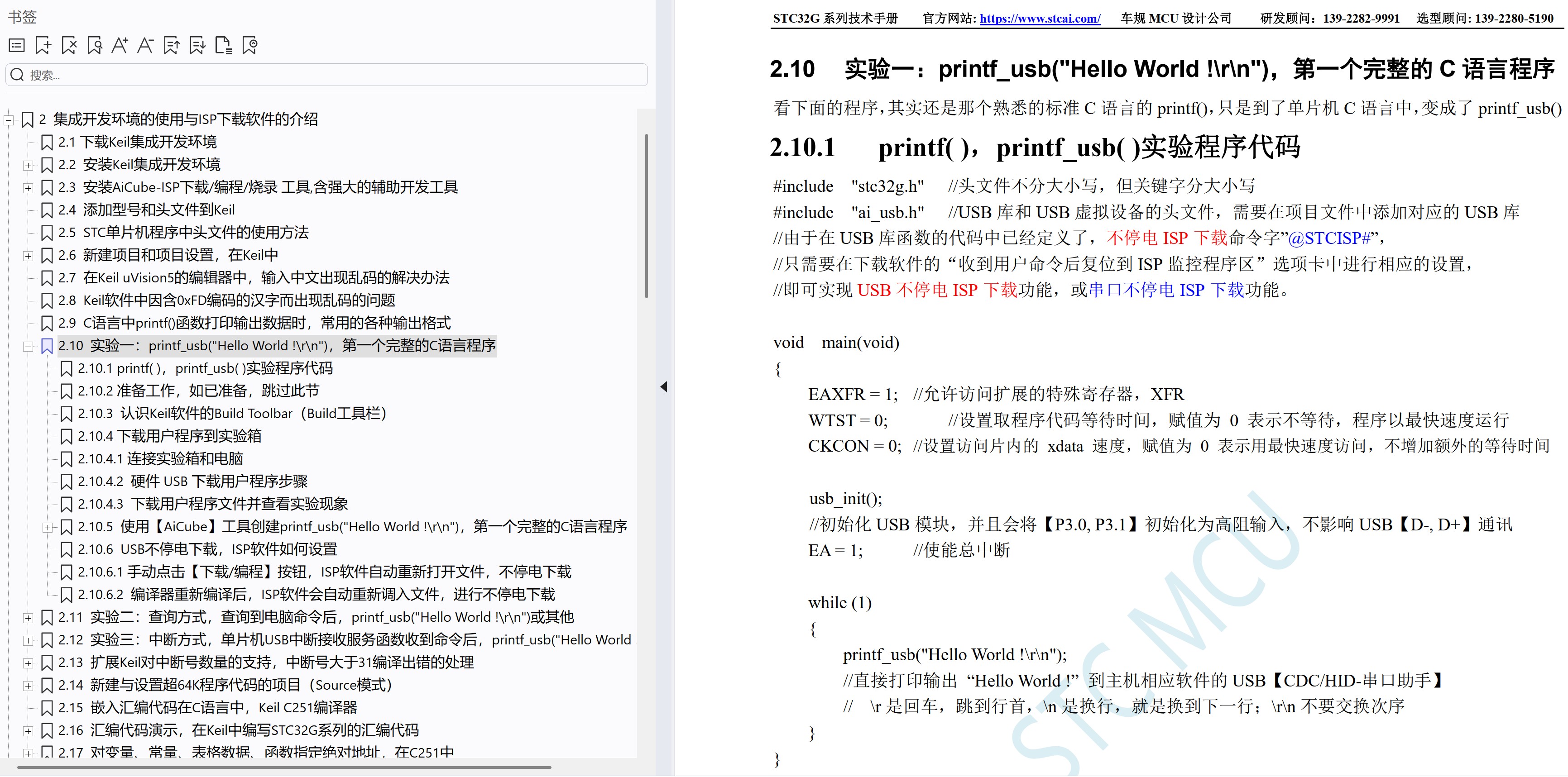

上面是 小李 演示:STC32G12K128, printf_usb("Hello World !\r\n")及usb不停电下载@AiCube之图形化程序自动生成
