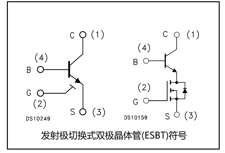

哪位大神知道新型元器件---“发射极切换式双极晶体管(ESBT)” 的性能和应用?

发射极切换式双极晶体管(Emitter-Switched Bipolar Transistor,简称 ESBT)是一种新型的复合型功率半导体器件,结合了双极型晶体管(BJT)和绝缘栅双极型晶体管(IGBT)的优点,具有较高的电流密度、较低的导通压降以及较好的开关性能。该器件在功率电子领域具有广阔的应用前景,尤其适用于高效率、高功率密度的电力电子变换系统。
一、ESBT的基本结构与工作原理
ESBT的结构可以看作是在传统BJT的基础上引入了一个可控的“发射极切换”机制。其核心思想是在发射极区域引入一个MOS结构,通过控制该MOS结构的导通与关断,实现对发射极电流的动态调控。这种设计使得ESBT在保持BJT高电流密度的同时,具备了类似IGBT的电压驱动特性。
具体而言,ESBT由一个NPN双极晶体管和一个MOSFET并联组成,MOSFET用于控制发射极电流的注入路径。当MOSFET导通时,发射极电流可以通过MOSFET注入基区,从而控制BJT的导通状态;当MOSFET关断时,发射极电流被切断,BJT随之关断。这种“发射极切换”机制有效降低了BJT的基极驱动电流需求,提高了器件的可控性。
