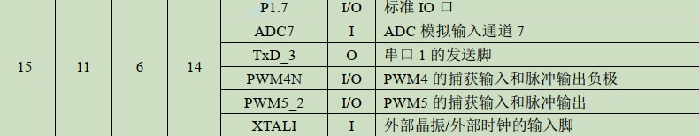

因为需要使用两路不同频率得PWM输出,故使用了PWM1与PWMB。
其中一路选择了PWM5_2输出,在测试时发现,只有初始化PWM4时,引脚才输出,而初始化PWM5时,引脚却不输出。
后测试PWM5_4引脚能否输出,发现输出正常,说明PWM5初始化没有问题。
想问下各位大佬,是什么问题引起的,初始化使用的是官方例程。
查看手册中的管脚说明中,发现PWM4N与PWM5_2是同一引脚,是不是这里影响的,如果想用PWM5_2怎么处理?

1. 引脚复用冲突(重点)
根据您提供的信息,“PWM4N与PWM52为同一引脚”,这意味着这两个PWM通道在硬件上共用一个GPIO引脚。在单片机中,GPIO引脚通常支持多种功能复用,但在同一时间只能选择其中一种功能。
因此,若您在初始化PWM4模块时,该引脚被配置为PWM4N输出,而在初始化PWM5模块时未正确切换该引脚的功能为PWM52,那么该引脚将不会输出PWM52的信号。
