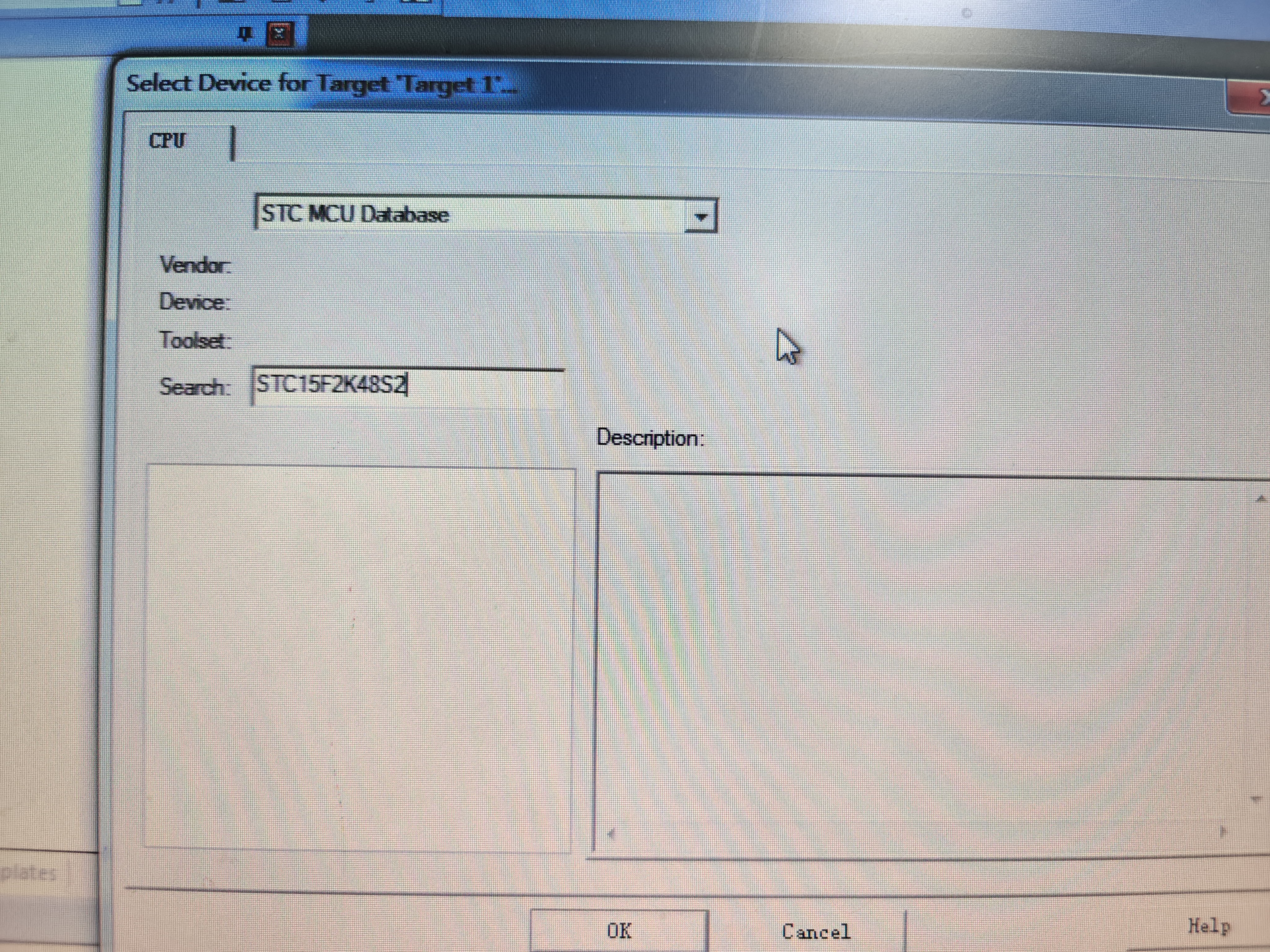

发表于 昨天 10:45 来自手机 | 显示全部楼层 |阅读模式
求助,已经添加了STC系列的单片机,但是没有,网上找了STC15F2K48S2,但是没有相关的库文件,求大佬帮助

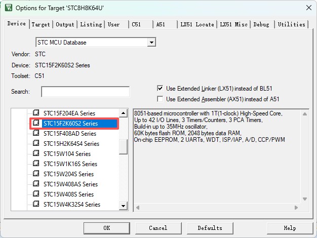

发表于 昨天 10:49 | 显示全部楼层
这个吧,,,只能选择系列名,,
  • 打卡总天数:537
  • 最近打卡:2025-10-13 09:57:48
2596
5710
5710
发表于 昨天 10:50 | 显示全部楼层
你的单片机好像是属于这个系列的
  • 打卡总天数:537
2596
5710
5710
发表于 昨天 10:52 | 显示全部楼层
应该是这个,,我看keil里面有对应的系列名称

发表于 昨天 11:24 来自手机 | 显示全部楼层
谢谢,代码运行了是可以,不知道烧录单片机中行不行。

发表于 昨天 12:00 | 显示全部楼层
不要使用搜索,直接去找属于哪个系列
