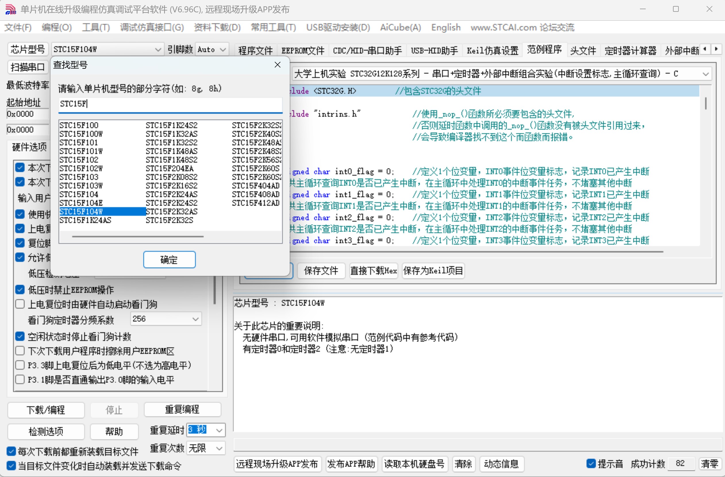

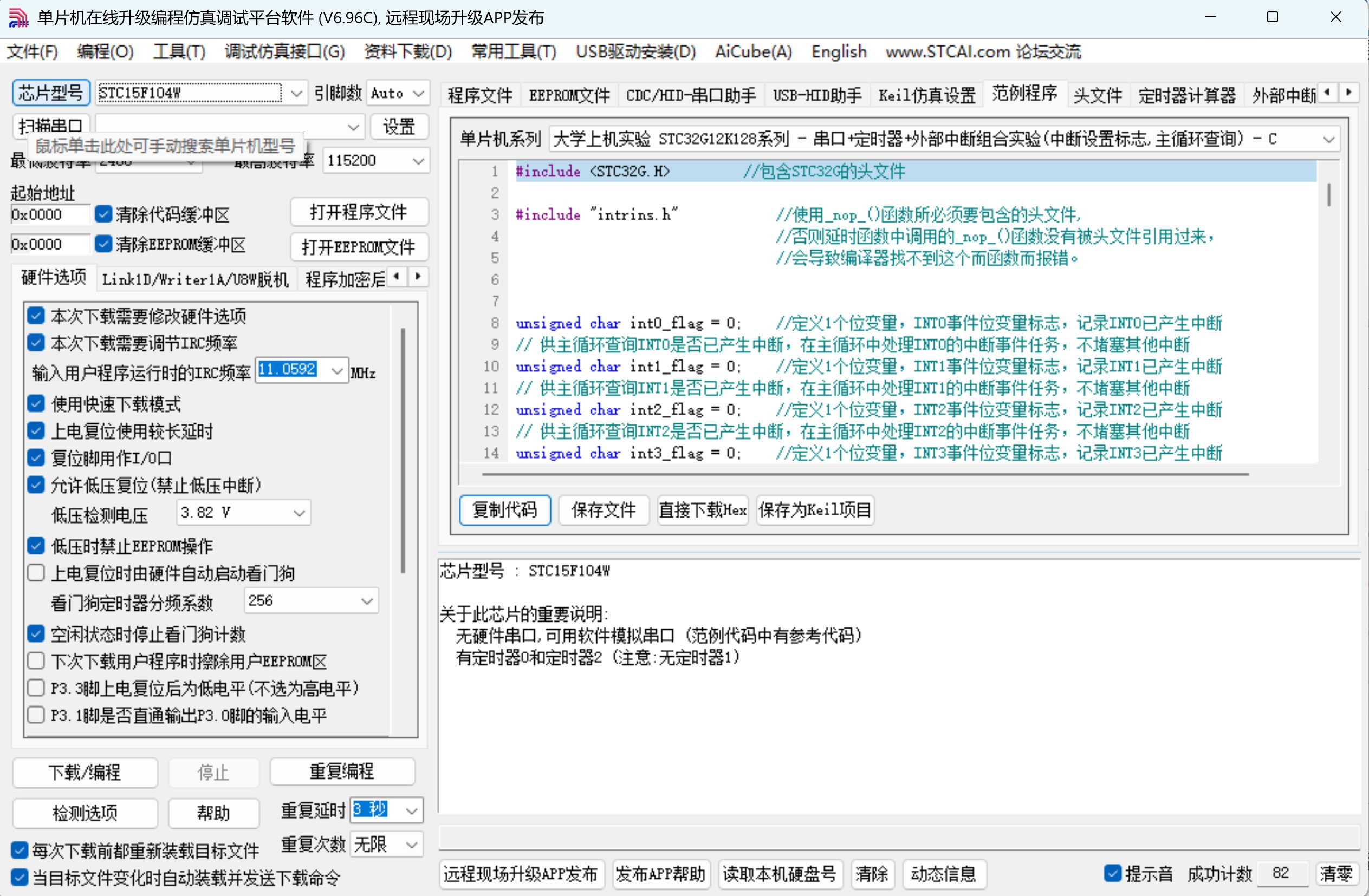

下载界面找不到STC15F104W 这款单品机型号,怎么解决?
  • 打卡总天数:206
  • 最近打卡:2025-10-13 01:10:06
786
19685
发表于 昨天 20:20 | 显示全部楼层
鼠标点击【芯片型号】按钮

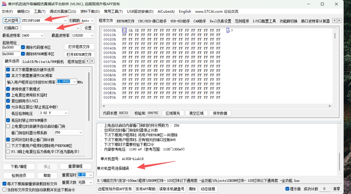

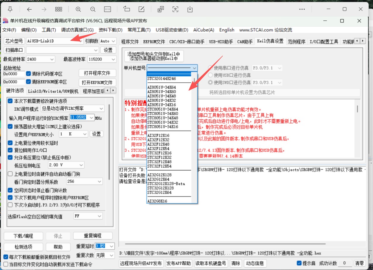

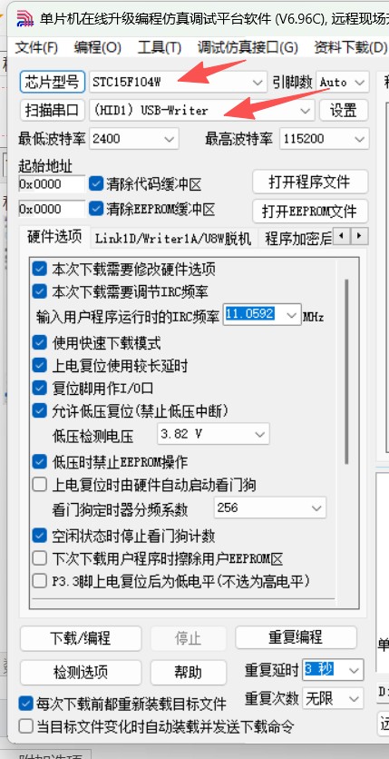

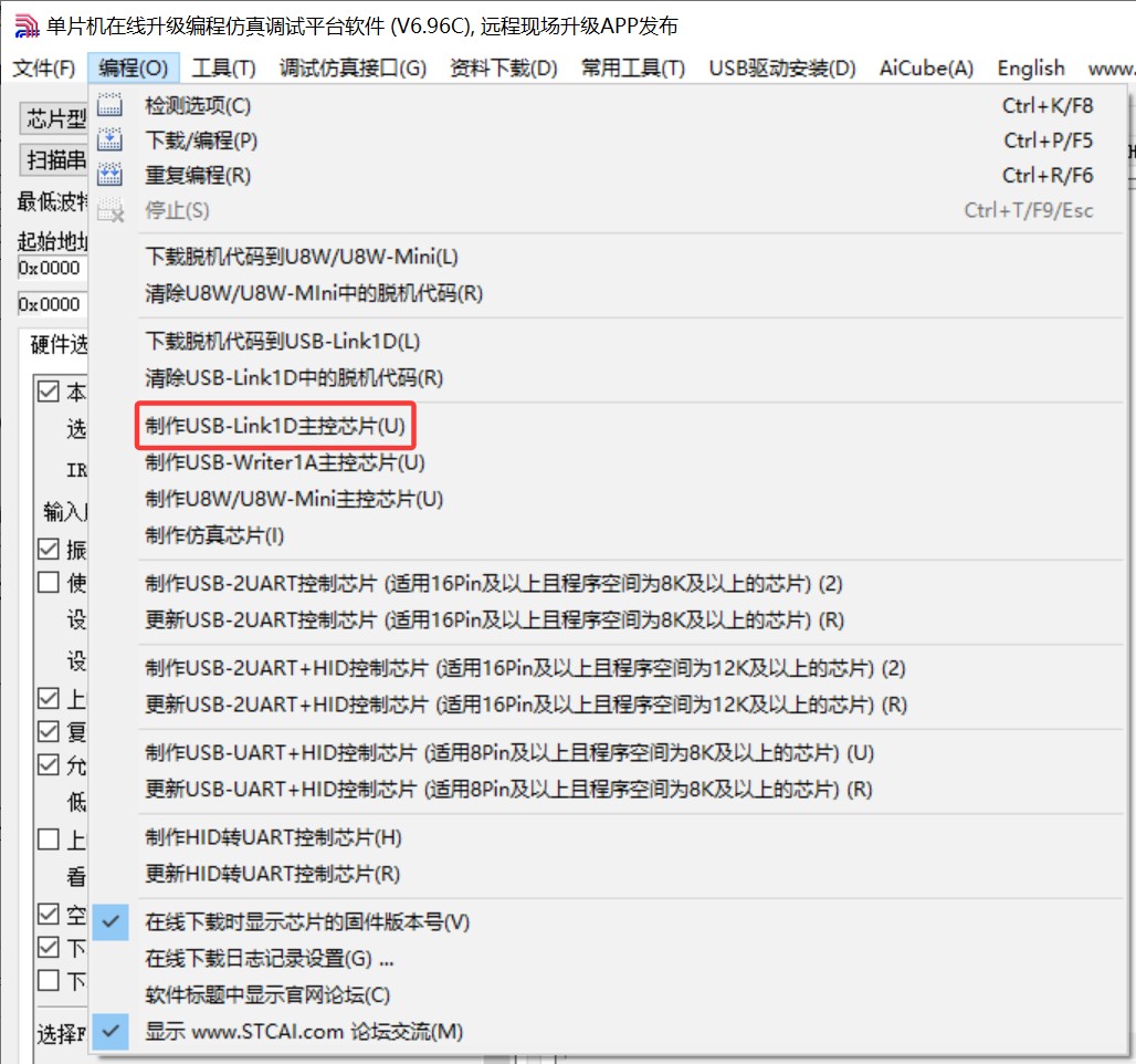

程序下载不成功,是啥原因?
程序下载的时候单片机型号选择的是STC15FW, 串口选择也正确,  下载的时候 串口就会没掉,显示下载失败。如下图:
下面这张图是下载前选择的设置:
  • 打卡总天数:586
  • 最近打卡:2025-10-13 00:13:17
3269
6028
6028
发表于 昨天 21:06 | 显示全部楼层
link1d进入下载模式了,选STC15FW肯定型号错误

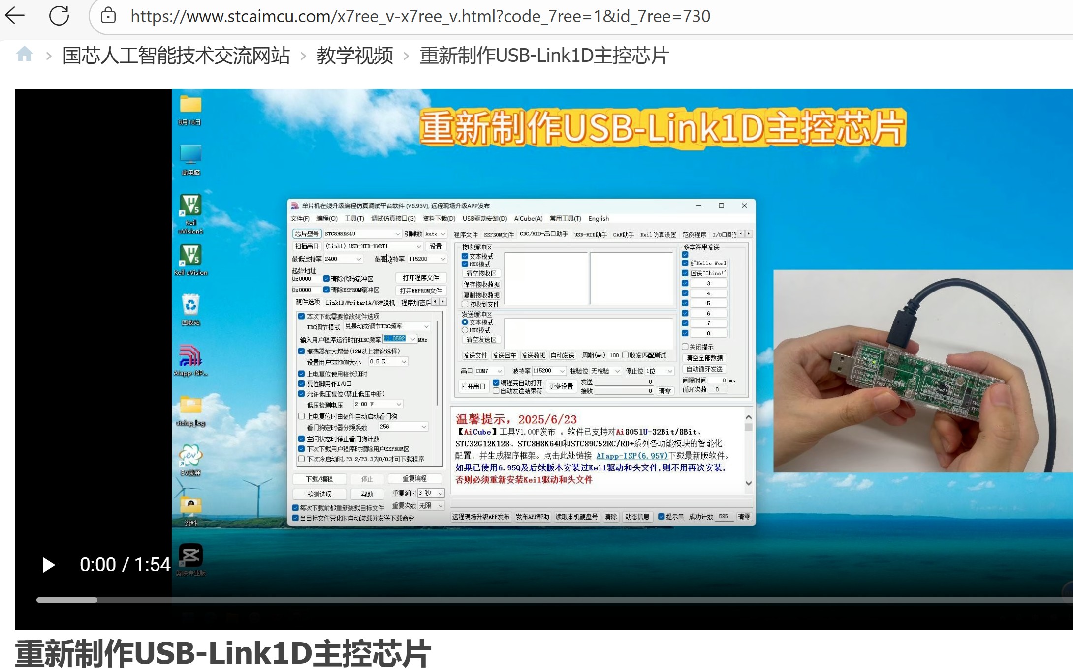

发表于 昨天 23:30 | 显示全部楼层
Link1D错误进入了下载状态,正常使用上电时不要按按键
如Link1D异常,可用最新版ISP软件手动更新固件:
按住脱机下载键,按一下电源键后松开,识别到USB Writer后,松开脱机下载键,点击制作Link1D主控芯片
