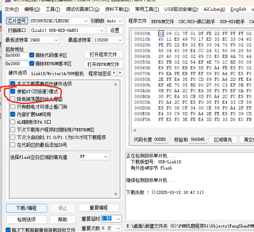

USB LINK1D下载89C52单片机,使能6t双倍速后,下载完一次后就检测不到单片机了,无法再次下载了,晶振是32.768Mhz,有那个大神知道是怎么回事,如何解决

换成  22.1184MHz, 测试下;
另外要快,直接换 AI8051U
