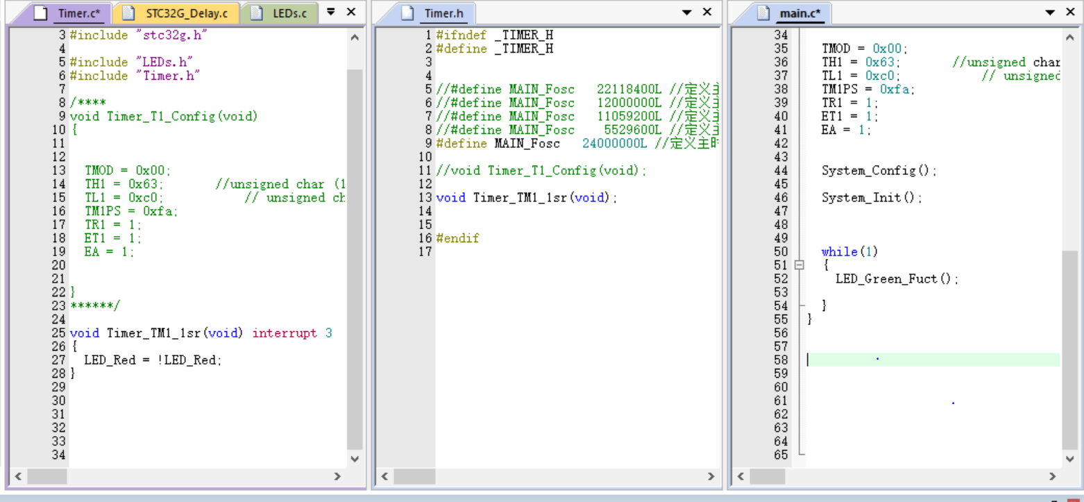

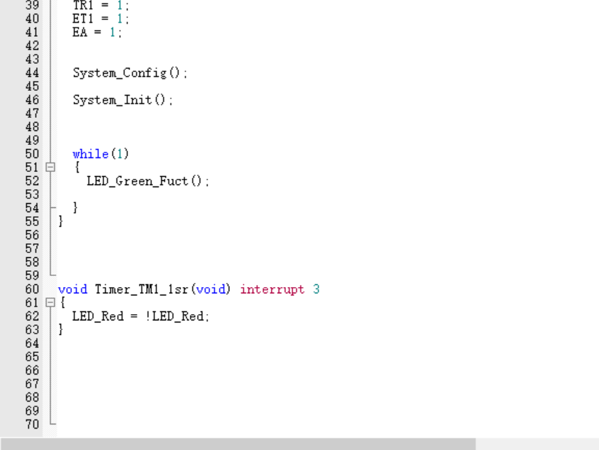

各位大佬,小弟在学习stc32g12K128,碰到了定时器运行的问题:

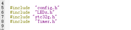

在子函数中定义了定时器,但是没有运行,如下图,不知道是否要在头文件中申明?我尝试了申明或不申明都不能运行定时器。
main.c文件中也引用了头文件,就是不运行,不知道哪里出错了
如果main.c文件中直接定义定时器,就能运行,还请各位大佬帮忙指教,谢谢

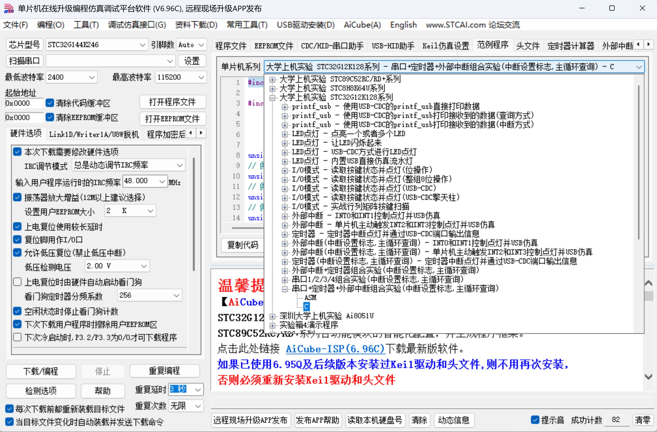

你好,我看你的例子,定时器是放在 timerisr.c文件中,这个文件也没有对应的头文件,请问这个文件是特定的文件命吗?
我的定时器函数放在自己随便定义的文件中的

发表于 昨天 18:34 | 显示全部楼层
用下面的风格
