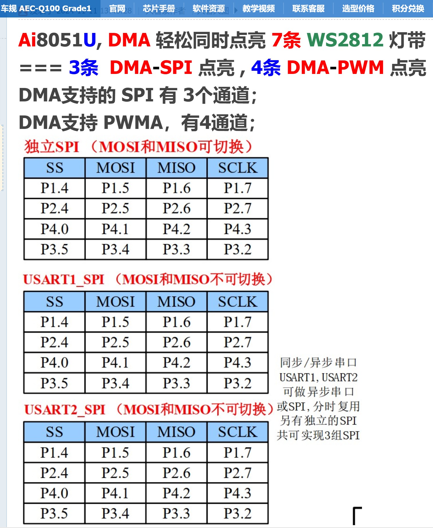

25102
发表于 2025-10-12 16:09:21 | 显示全部楼层
215
215
 楼主| 发表于 2025-10-12 16:45:45 | 显示全部楼层
神*** 发表于 2025-10-12 16:09
可以改用 DMA-SPI 去 刷 WS2812
【新提醒】Ai8051U, DMA 轻松同时点亮 7条 WS2812 灯带,3条 DMA-SPI, 4条 ...
好的谢谢
