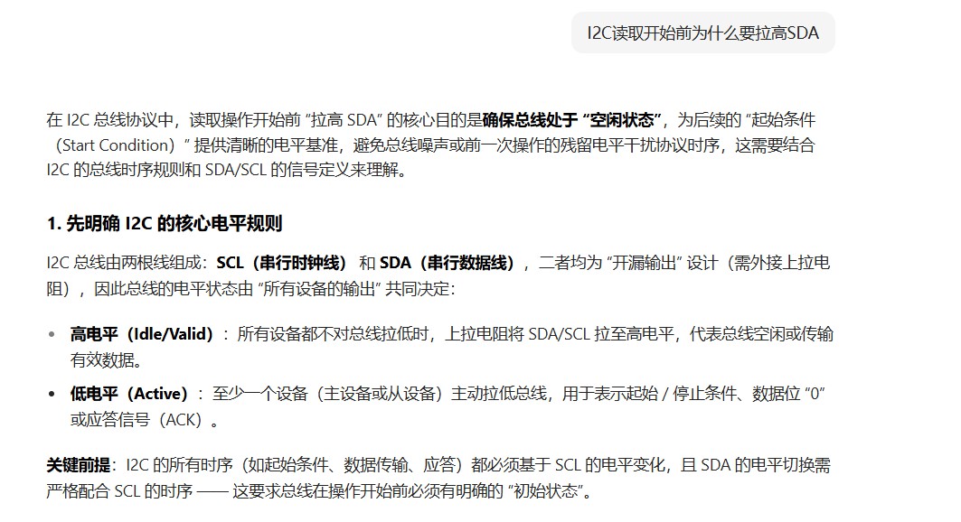

发表于 2025-10-12 16:19:15 | 显示全部楼层
豆包解答:和楼上智能回答一个意思
