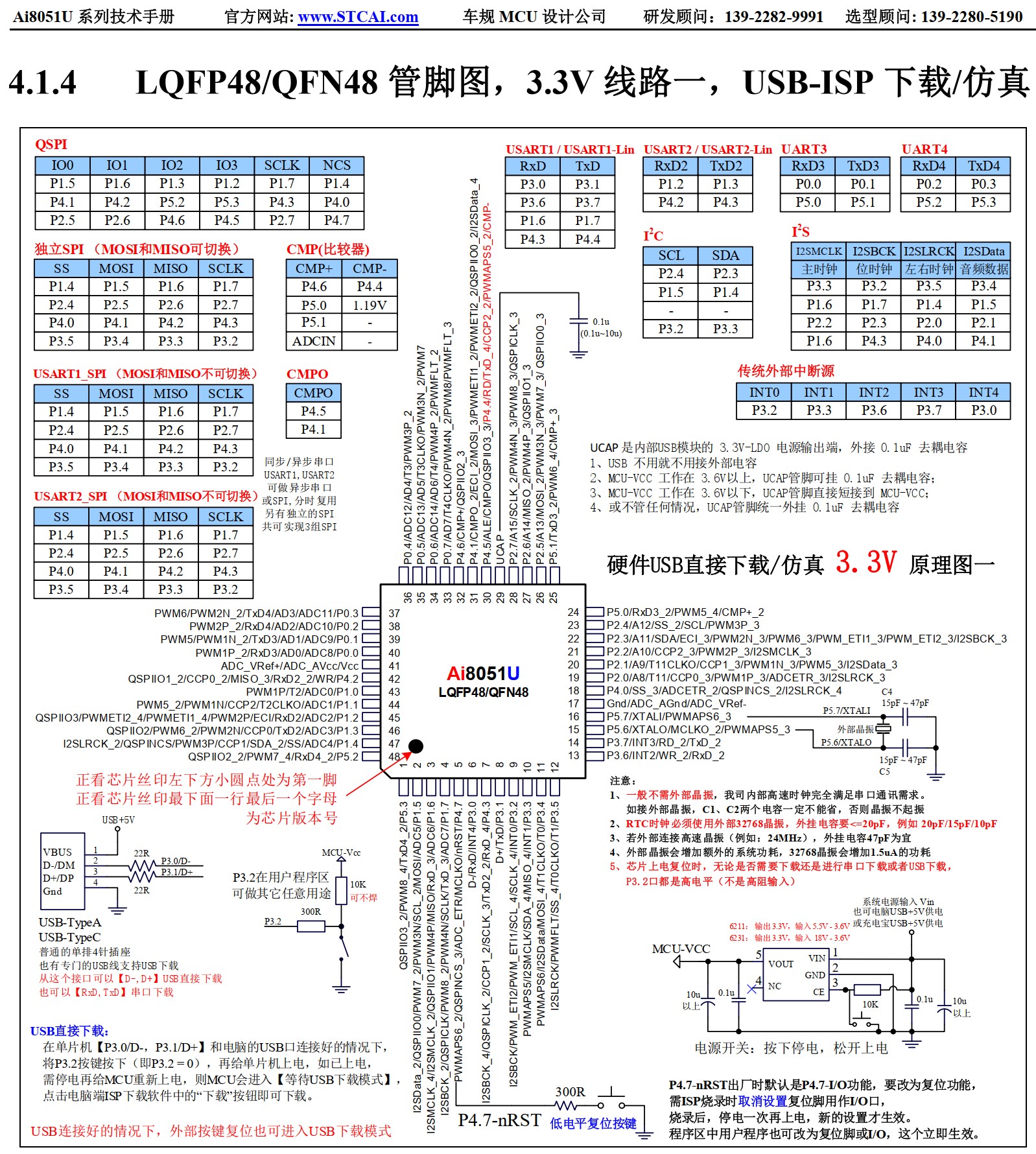

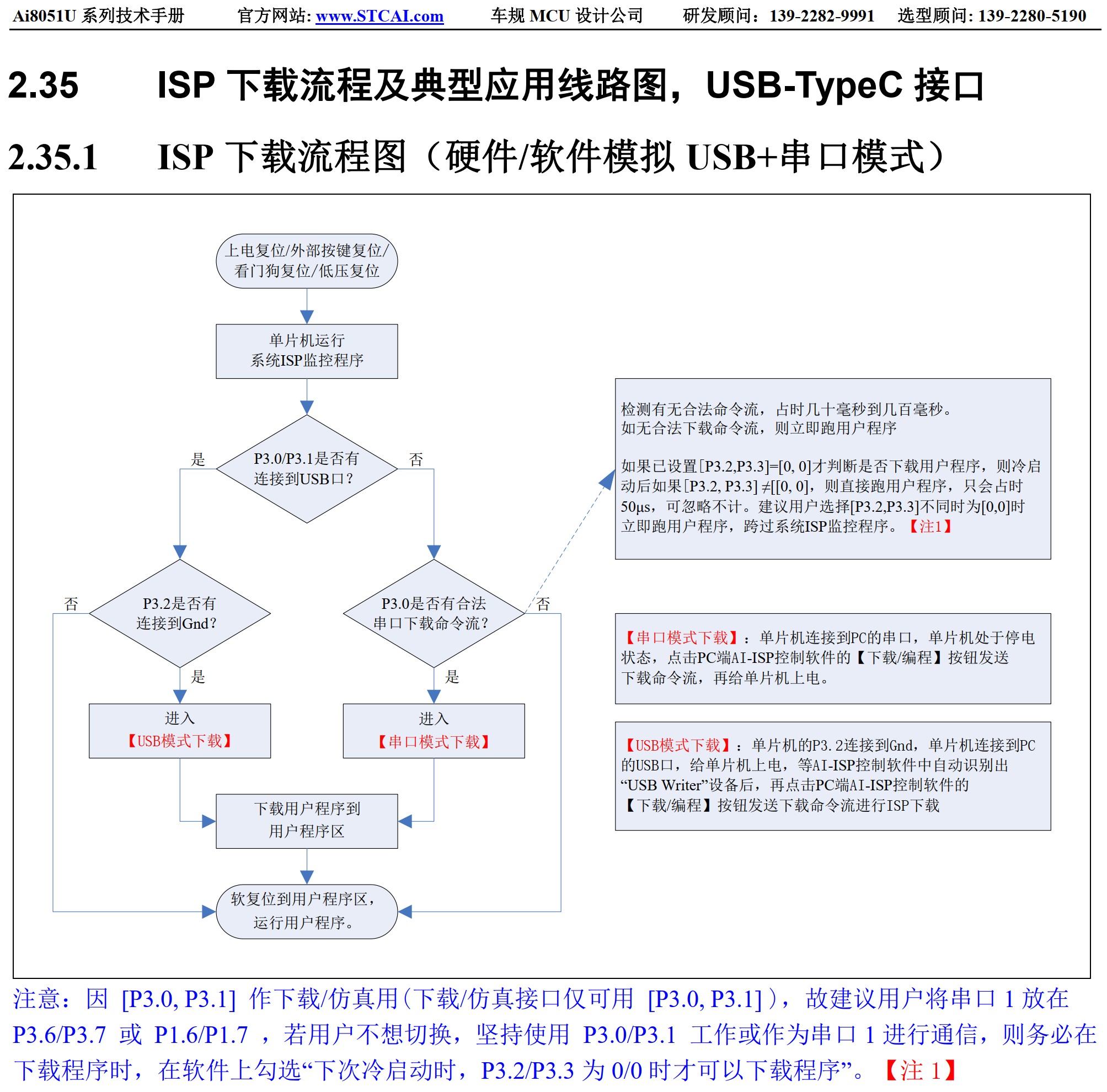

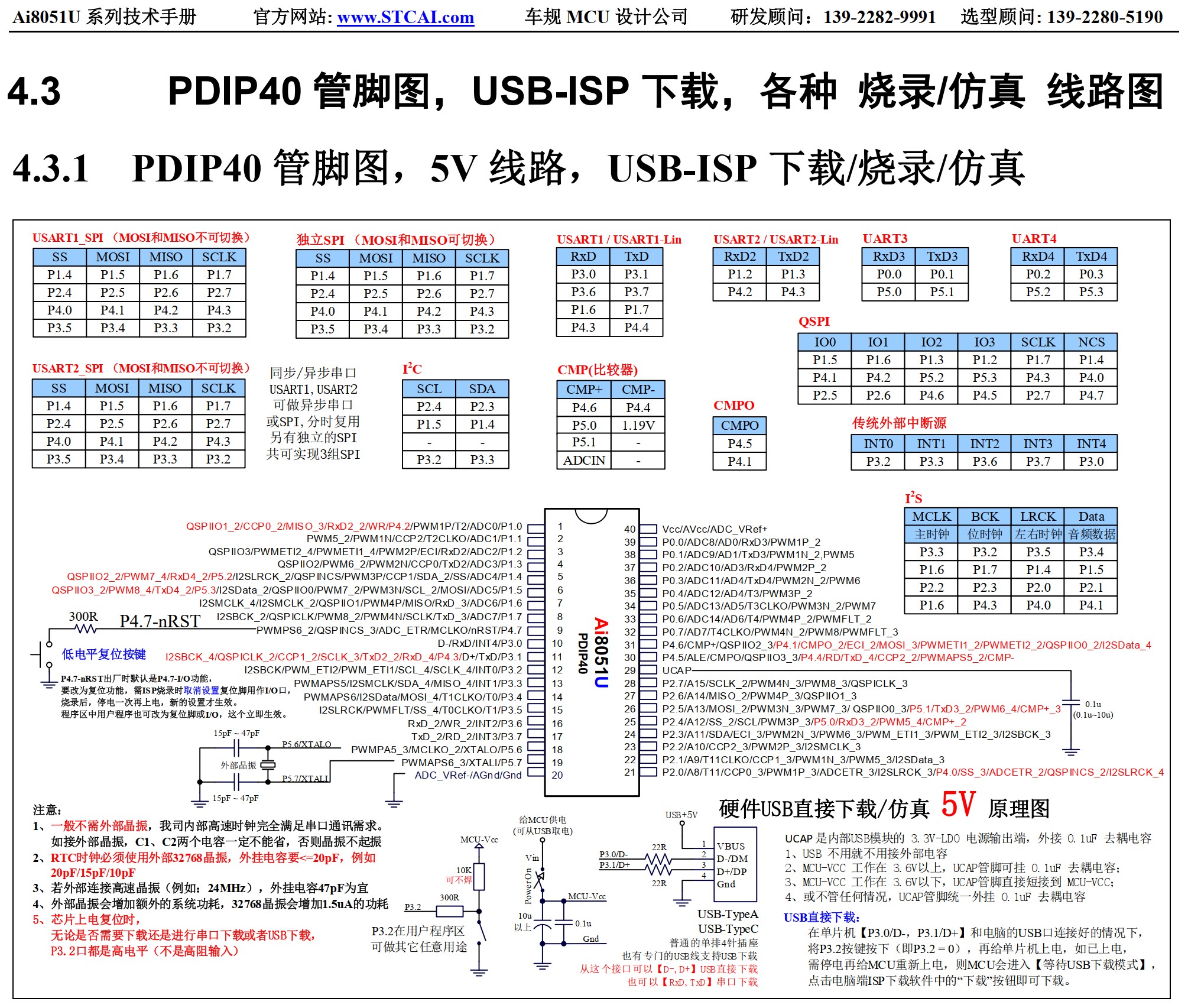

发表于 2025-10-12 14:52:35 | 显示全部楼层
请确保 P3.2 不为低电平
请确保 P3.2 不为低电平

我也遇到这种现象,当用一款手机快充充电器+type-C数据线给屠龙刀板子供电时 5V无输出,我的解决办法:将屠龙刀板子USB-C母座D-\D+此脚对地各接一颗下拉电阻,能恢复正常。
快充充电器靠D-/D+识别受电端而输出适合的电压和电流,STC官方电路D-/D+默认高阻, 这类充电器可能不能正确认别 从而不输出5V。
