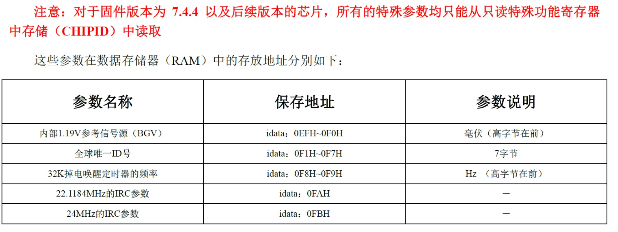

再请教下,关于stc8h1k08这款单片机的CHIPID的读取,规格书中说可以在ROM区域,即使上面降到的flash的地址之外。还可以在idata的区域。如图所示:
图中讲到对于固件版本为7.4.4 以及后续版本的芯片,所有的特殊参数均只能从只读特殊功能寄存器中存储(CHIPID)中读取。问题:
1. 这个描述是指在idata的0xef~0xfb读取还是在sfr的0xef~0xfb读取?因为我看0xf0的sfr已经被用作B寄存器使用了。
2. 我怎么知道固件版本似乎7.4.4.之后,在哪里可以看到固件版本?

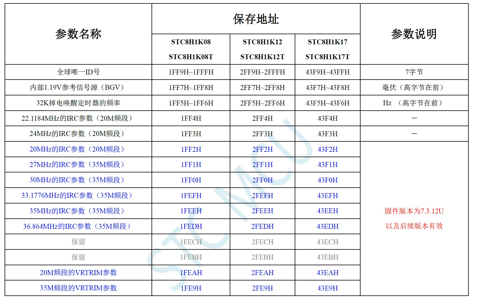

发表于 2025-10-12 13:38:25 | 显示全部楼层
STC8H1K08, 从 FLASH 读取
