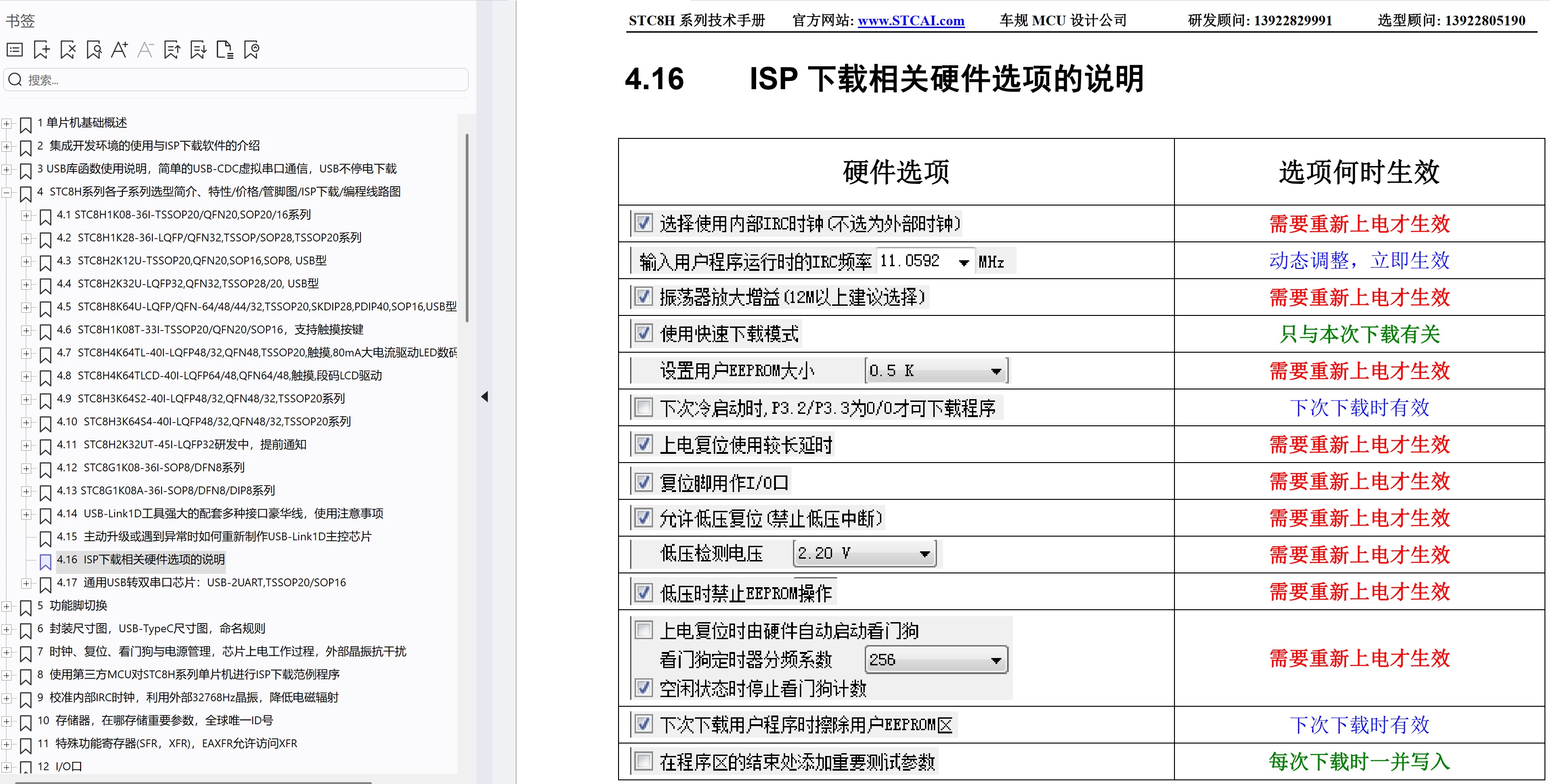

首次烧录后,不断电直接重启,程序运行读取不到烧录进EEPROM的值,读取到的都是FF。而断电后启动运行正常读取。
非首次烧录后也能正确读取到最新烧录的EEPROM值。
请教是有这样的吗,还是烧录时什么地方没配置好。

貌似与以上的情况都不一样。为什么第二次烧录后也是不断电 系统重启后却能够正常读取到。
就是首次烧录后不断电复位后读取不到

发表于 2025-10-12 13:48:59 | 显示全部楼层
有些设置,要停电后再上电,才生效

 楼主| 发表于 2025-10-12 14:54:34 | 显示全部楼层
神*** 发表于 2025-10-12 13:48
有些设置,要停电后再上电,才生效
的确是这样
