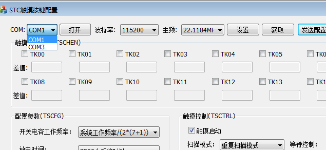

STC link1D仿真器,是否可以与触摸按键的上位机配合使用?
我用340的,在上位机里面可以选择对应端口并打开,
但是不知是win7系统兼容,会报错,点击打开串口,马上报错
使用STC link1D仿真器,com端口只有上位机默认的一个COM1,是否是上位机只能用340方案的下载器?

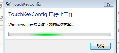

驱动我上午重新卸载后,已经安装好了,但是上位机还是宜打开串口,系统就提示,停止运行了,

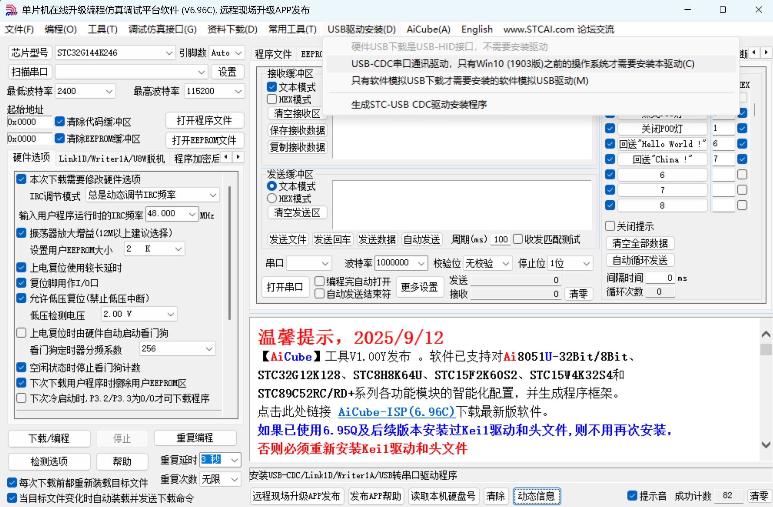

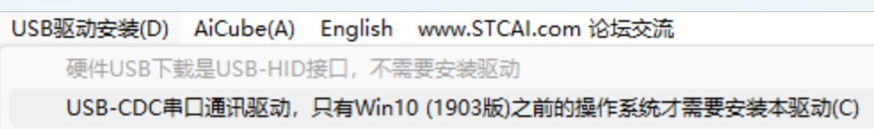

发表于 2025-10-12 23:12:59 | 显示全部楼层
试一下这个驱动,Windows 7文件夹内的所有文件复制到C:\Windows
CDC驱动.zip (173.65 KB, 下载次数: 223)

 楼主| 发表于 2025-10-13 17:27:48 | 显示全部楼层
现在STC link1D的驱动已经安装好了,用上位机,一打开串口,就报错,提示上位机停止运行,估计是系统兼容性问题引起,有空换个系统后再试
