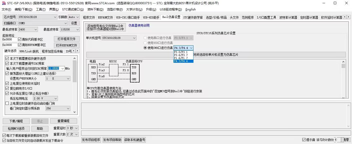

哪位帮上个 STC-ISP 仿真 设置中的仿真管脚切换图

发表于 2022-11-30 15:09:28 | 显示全部楼层
