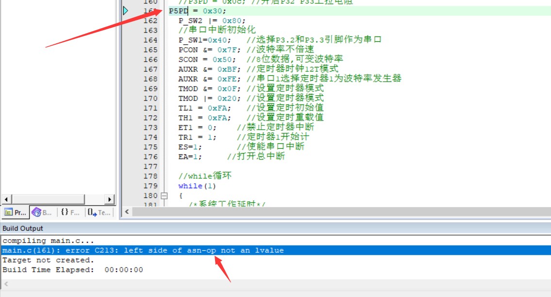

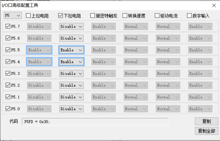

    P5PD = 0x30;   我的目的想让P54 P55开启单片机内部下拉,为什么复制这句代码就编译不成功了,开启上拉可以编译成功

好像官方最新的头文件都没有定义下拉电阻,不管是什么IO,只要开启下拉就报错,那么能用软件激活下拉电阻能吗

8G系列无内部下拉电阻

原来如此  谢了
