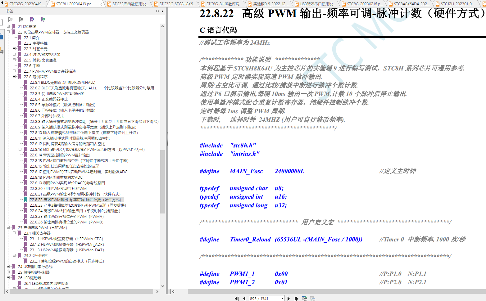

有个需求,需要PWM40Khz驱动超声波模块,并且输入捕获超声波模块返回的正弦波(输出和输入分两个io),请问可以只配置PWMA,让其中一个同道输出比较,另一个通道输入捕获吗?刚接触STC8,不太懂,请各位大佬指教。

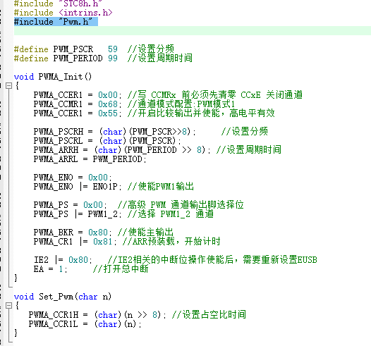

这是我根据手册和历程配置的输出

同一组PWM只有一个计数器,作为输出或者输入二选一。
你要是pwma用来计数的话,pwmb就可以输出。
另外如果要数出多少个脉冲的话,你可以用定时器的那个脉冲输入做计数器,不一定要用pwm。

可以,但是要注意,同一组PWM,一个通道输出PWM,设置了周期值ARR,而另一通道工作于捕捉模式,则其捕捉值就在0~ARR之间。

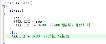

感谢梁工回复,还有想问下如果想输出指定个数的PWM,要怎么做?

我按照历程修改了下,不知道是否可以
