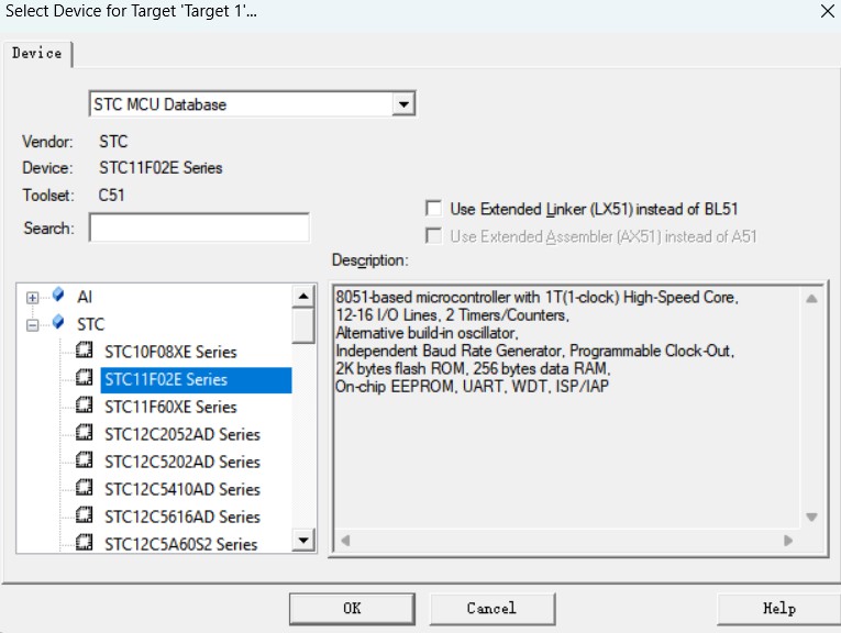

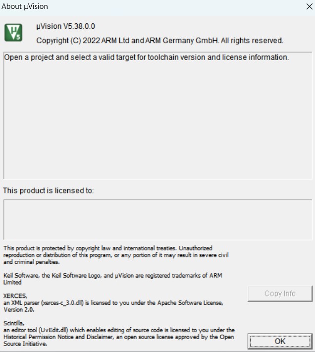

图片是Keil版本和建立工程的截图,如何设置可以直接找到单片机STC11F04E

选同系列的STC11F02E即可

 楼主| 发表于 2025-10-11 15:00:53 | 显示全部楼层
写程序时就按照04的直接写什么都不用设置吗?

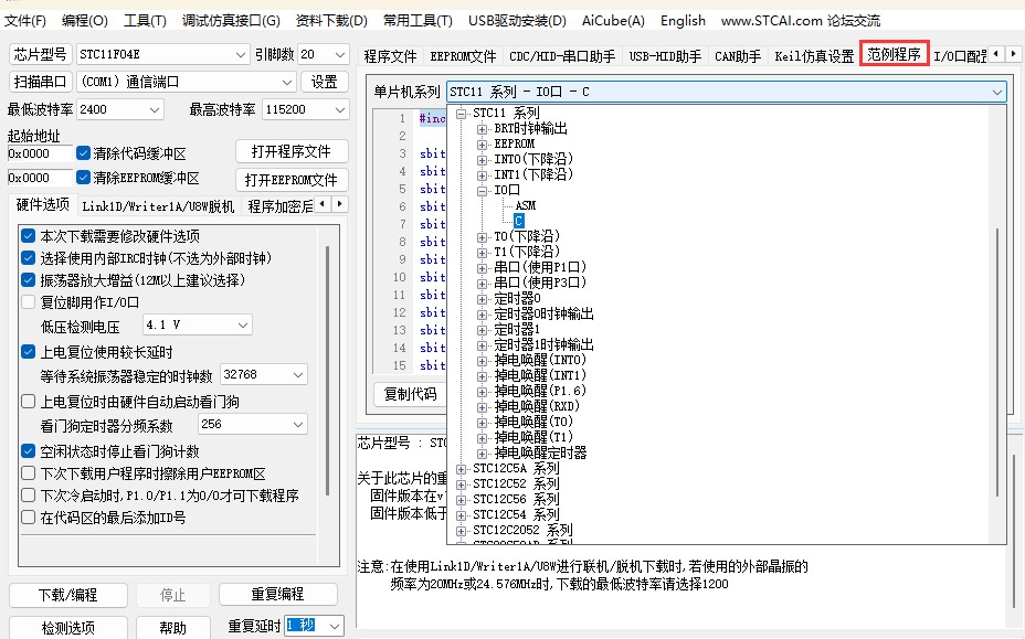

您那边可以提供一个完整的通过P3.0和P3.1串口烧写和通信工程吗?
[attachimg]117183[/attachimg] https://www.stcaimcu.com/data/download/Tools/AiCube-ISP-v6.96C.zip 数据手册:https://www.stcaimcu.com/forum.php?mod=attachment&aid=MzUzNDB8ODRmZWRkNDB8MTcwODMxMTk3MXwxfD  详情 回复 发表于 2025-10-11 15:34

发表于 2025-10-11 15:34:18 | 显示全部楼层
https://www.stcaimcu.com/data/do ... Cube-ISP-v6.96C.zip
数据手册:https://www.stcaimcu.com/forum.p ... DMxMTk3MXwxfDk4Ng==

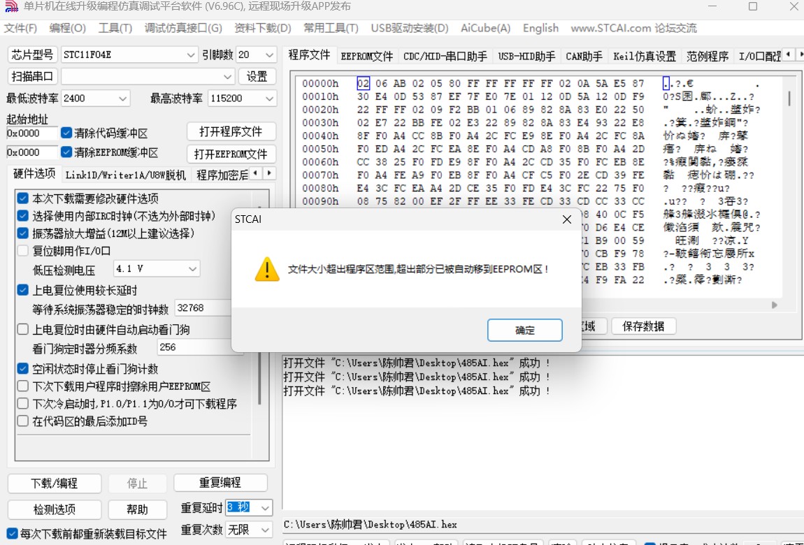

ERROR L107: ADDRESS SPACE OVERFLOW
    SPACE:   DATA
是因为实际用的是STC11F04E由于在KEIL没有这颗型号选择的STC11F02E导致的吗?如果是如何对KEIL进行配置?

提示有影响吗
