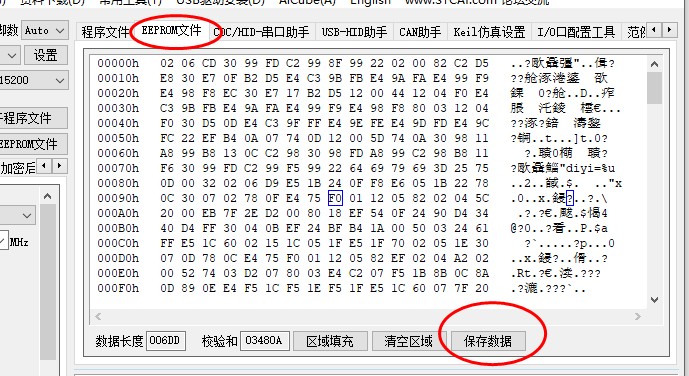

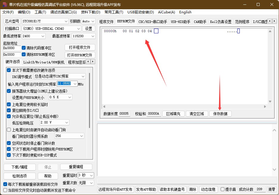

发表于 2025-10-11 08:46:18 | 显示全部楼层
在EEPROM卡槽输入HEX值,点保存数据

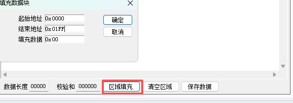

发表于 2025-10-11 09:04:32 | 显示全部楼层
还有可以使用  区域填充 功能,填写出现最多的数字
比如说 填写成0

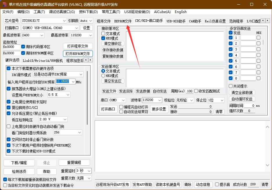

发表于 2025-10-11 10:04:19 | 显示全部楼层
ISP软件无法直接读取STC芯片的数据,想预烧EEPROM的话以下两个办法
>在EEPROM窗手工输入,
>用已有的正常工作板子,加个程序,把EEPROM数据通过通讯口发出来,整理成文件,烧录时再跟程序文件一同导入.
