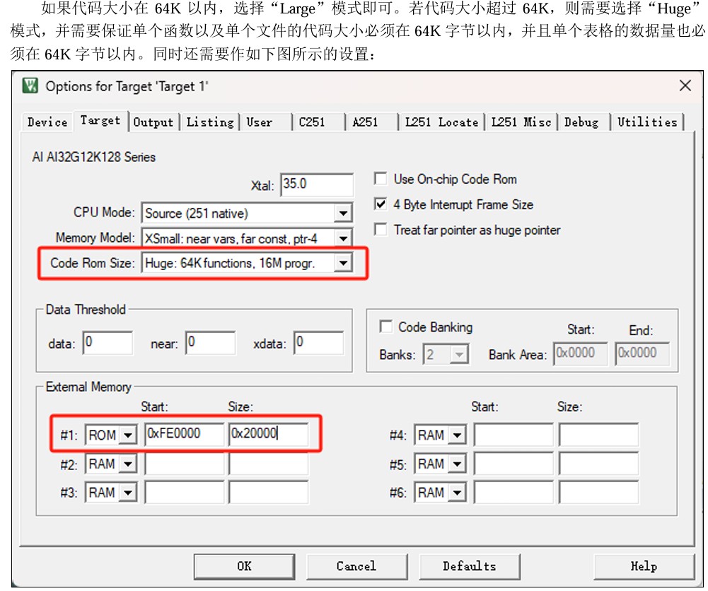

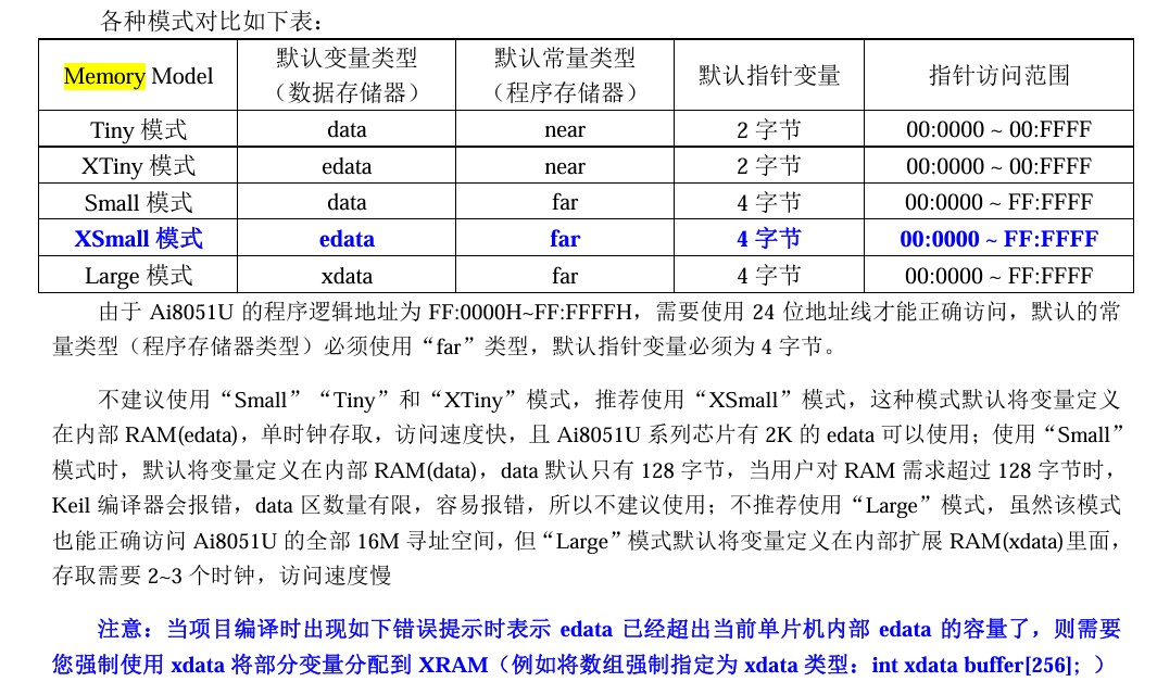

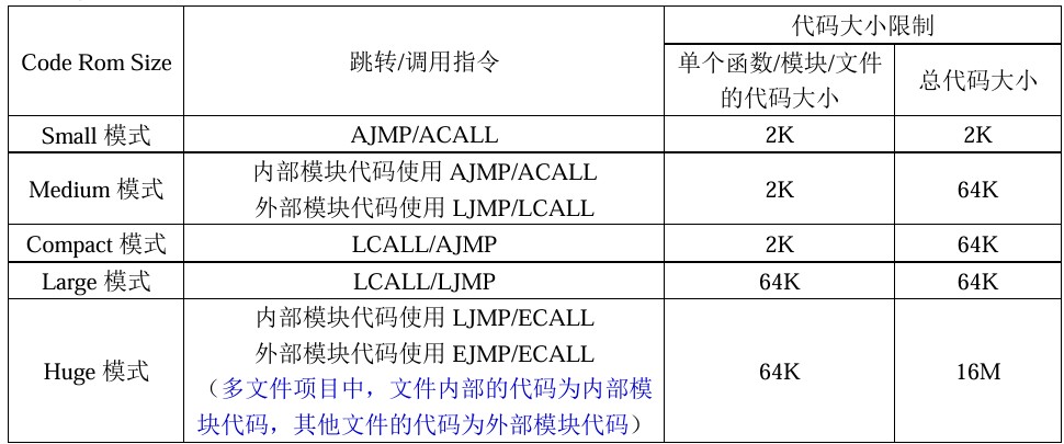

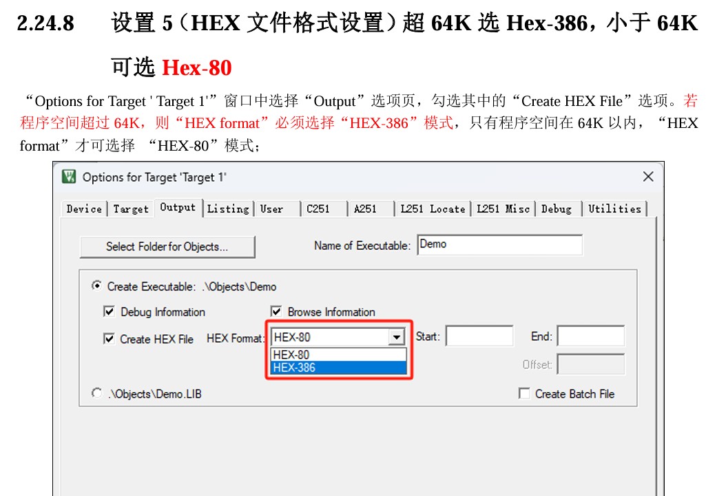

学习打卡第二天

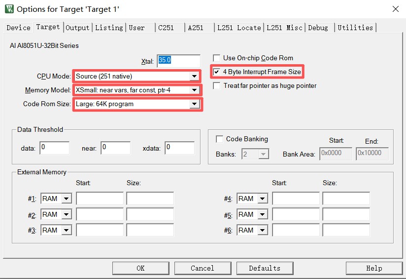

今天不看视频, 先来搞明白点Keil相关设置的东西
如果是从0开始写程序, 那应该注意以下设置:

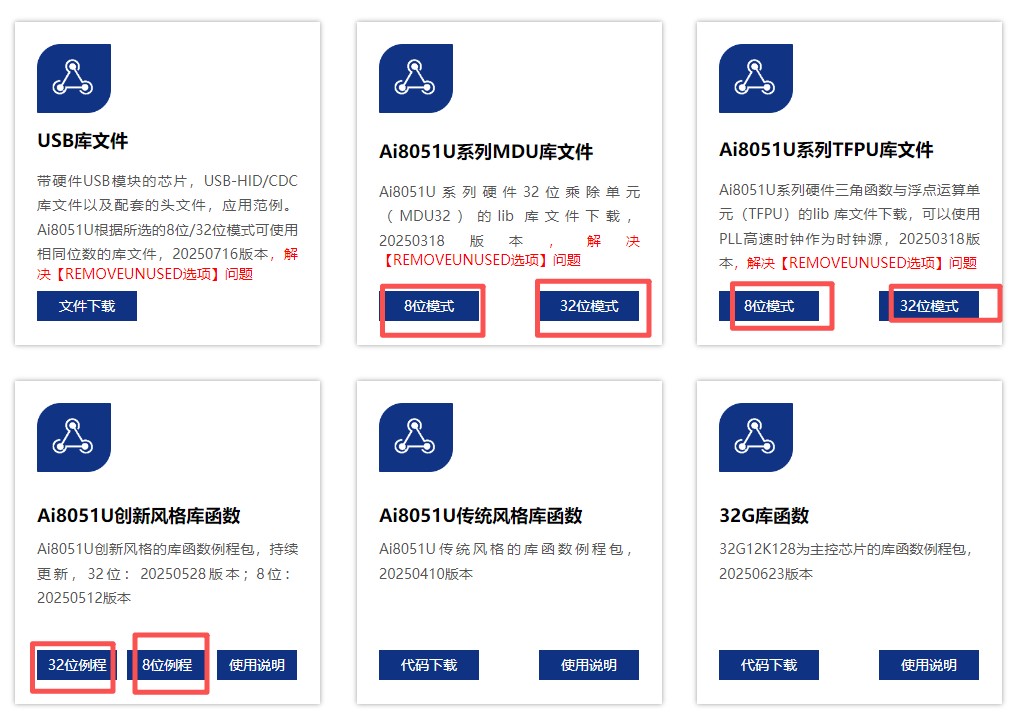

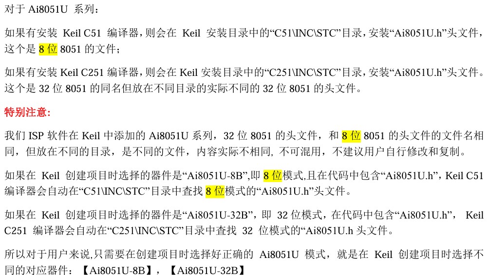

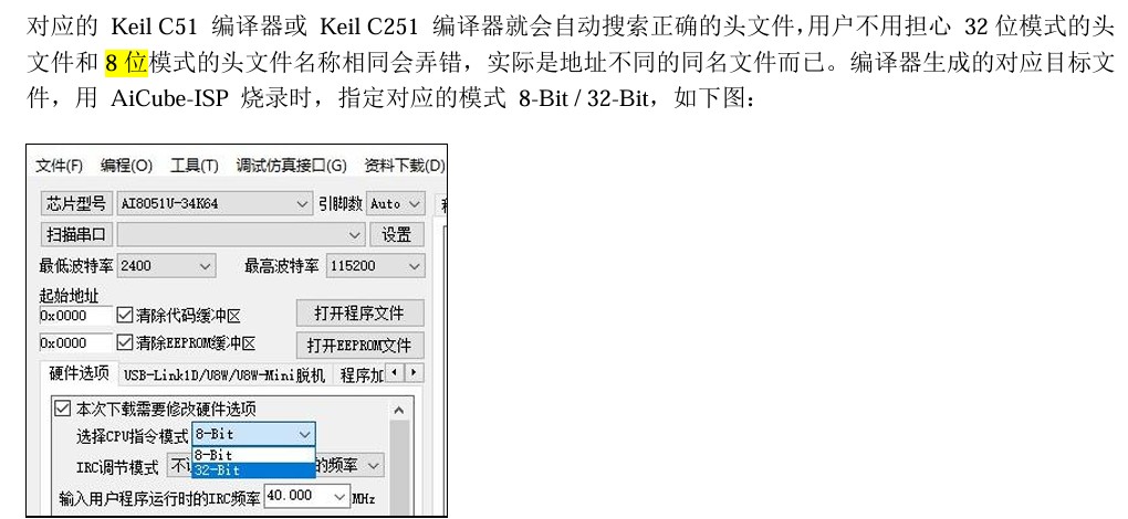

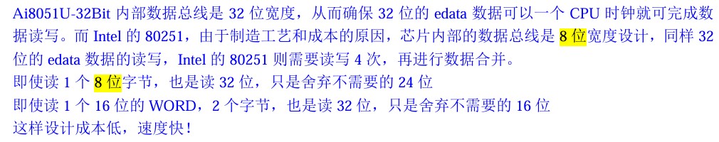

官方库文件中, 还会看到这个画面
所以, 起码也要了解些32位和8位版本之间的一些联系和区别:
