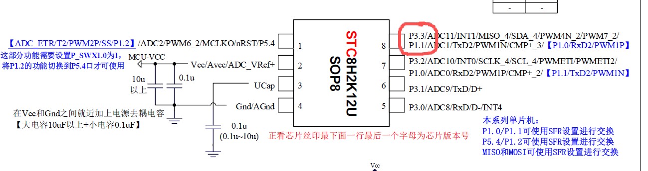

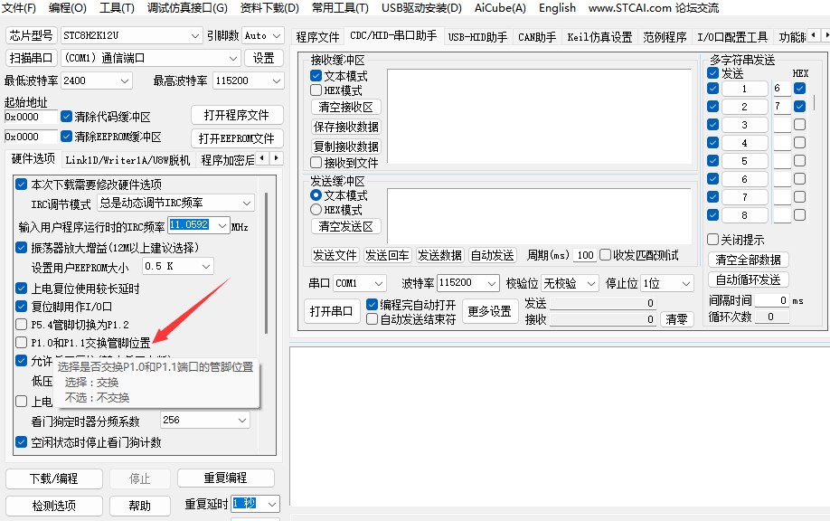

STC8H2K12U如何将 7 / 8引脚,配置为P1.0 P1.1

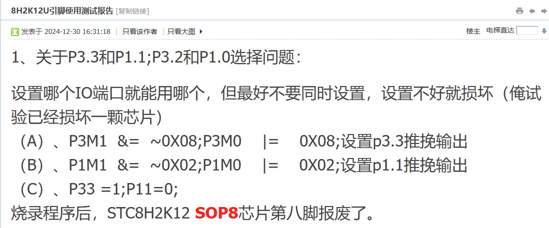

发表于 2025-10-10 16:37:25 | 显示全部楼层
8H2K12U引脚使用测试报告
https://www.stcaimcu.com/thread-13388-1-1.html
(出处: 国芯人工智能技术交流网站)
  • 打卡总天数:729
  • 最近打卡:2026-07-10 16:55:21
7374
13993
发表于 2025-10-10 17:22:38 | 显示全部楼层
黑字(7→P10,8→P11)设置P32和P33为高阻,防止P32、P33影响即可
