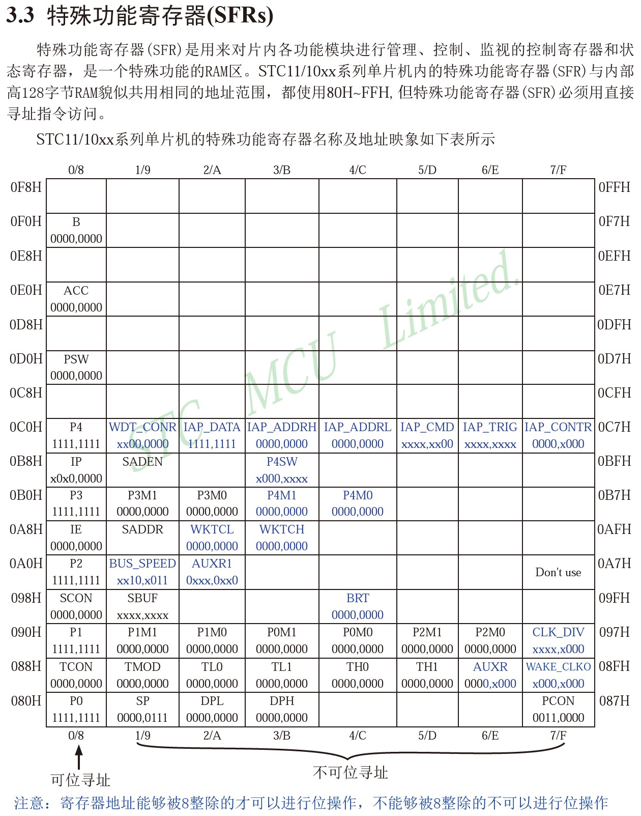

STC11F02芯片是没有P5.4口线的,但如果我们在软件中人为读P5.4口,得到的状态是0还是1?读出的状态是固定的吗?

关于STC11F02芯片读取P54口状态的问题,我们可以从芯片架构、寄存器映射以及I/O端口的默认行为等方面进行专业分析。
STC11F02是宏晶科技(STC)推出的一款增强型8051内核单片机,属于STC11系列,采用1T指令周期架构,具备较高的执行效率。该芯片封装引脚数量有限,根据官方数据手册,其可用的I/O端口包括P0、P1、P2、P3、P4以及部分型号支持的P5端口。但就STC11F02而言,其实际物理引脚中并未提供P5端口,更不用说P54这一具体位。
因此,从硬件角度讲,P54口并不存在于STC11F02芯片的物理实现中。若在软件中尝试访问P54(例如使用类似P54 == 1;或bitstatus = P54;的语句),其行为将取决于编译器如何处理未定义的I/O位,以及底层寄存器的默认状态。
从寄存器层面分析,8051架构中每个端口(如P0、P1等)对应一个可位寻址的SFR(特殊功能寄存器)。例如,P0对应P0寄存器(地址80H),P1对应P1寄存器(地址90H),依此类推。P5端口(如果存在)通常对应地址C8H的P5寄存器。但STC11F02中该地址并未映射到实际的物理I/O寄存器,而是可能保留或用于其他功能。

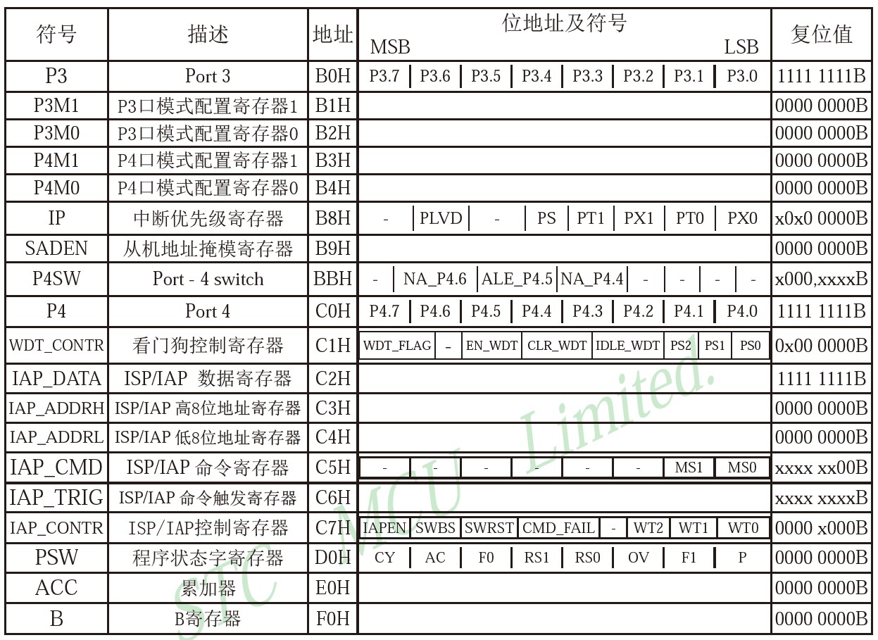

该型号无P5寄存器,头文件中就不应该存在P5的定义,所以不支持这个操作
