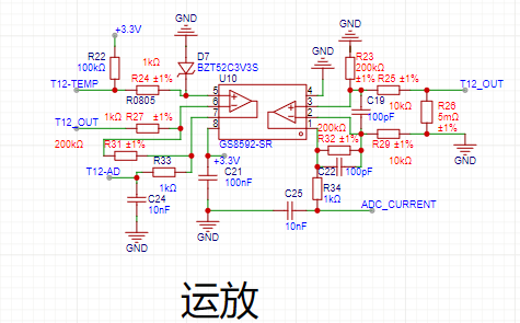

我在根据网上一个245烙铁焊台,制作一个焊台,这个运放让我晕了,我分析在不插烙铁头的情况,三个输入都是悬空,第一个运放,运放3脚有一个R23电阻接地,1脚应该输出低电平。第二个运放电路,5脚有一个R22接3.3V,7脚应该输出一个高电平,插上烙铁头,由于热电偶温度较,低相当于把T12-TEMP 与T12-OUT,连接在一起,7脚应该变为低电平,且随着温度的升高,7脚电压随之上升。1脚的电压随着R26上的电压上升而上升。现在我插不插烙铁,1脚、7脚全是高电平。高手帮我分析分析什么原因。

需要确认一个问题,你这个运放看起来是单电源供电的?
但是你的接法是双电源供电的差分比例运算放大电路,
没有给偏置电压,这样通常会导致运放无法输出负电压的异常情况,影响运放正常工作

问题找到了R23焊了一边,另一半没焊,补焊后,与分析一致
