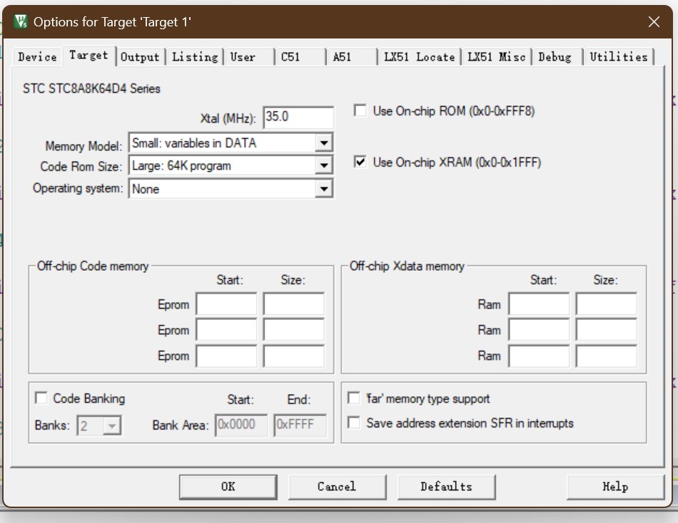

发表于 2025-10-10 06:59:05 | 显示全部楼层
在target中,勾选使用xdata,就可以了
  • 打卡总天数:18
  • 最近打卡:2026-03-12 15:05:21
32
190
190
发表于 2025-10-10 07:00:53 | 显示全部楼层
在target中,勾选使用USE on-chip XRAM
