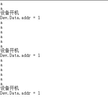

只要调了红色的uart3_read(&RX3_TimeOut);函数,就会打印6次a复位。注释掉就不会。哪怕uart3_read(&RX3_TimeOut);只是空函数,也会复位。附代码,求助

发表于 昨天 19:30 | 显示全部楼层
rtc初始化问题,已解决
