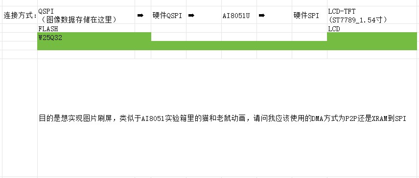

目的是想实现图片刷屏,
类似于AI8051实验箱里的猫和老鼠动画,
请问我应该使用的DMA方式为P2P还是XRAM到SPI?

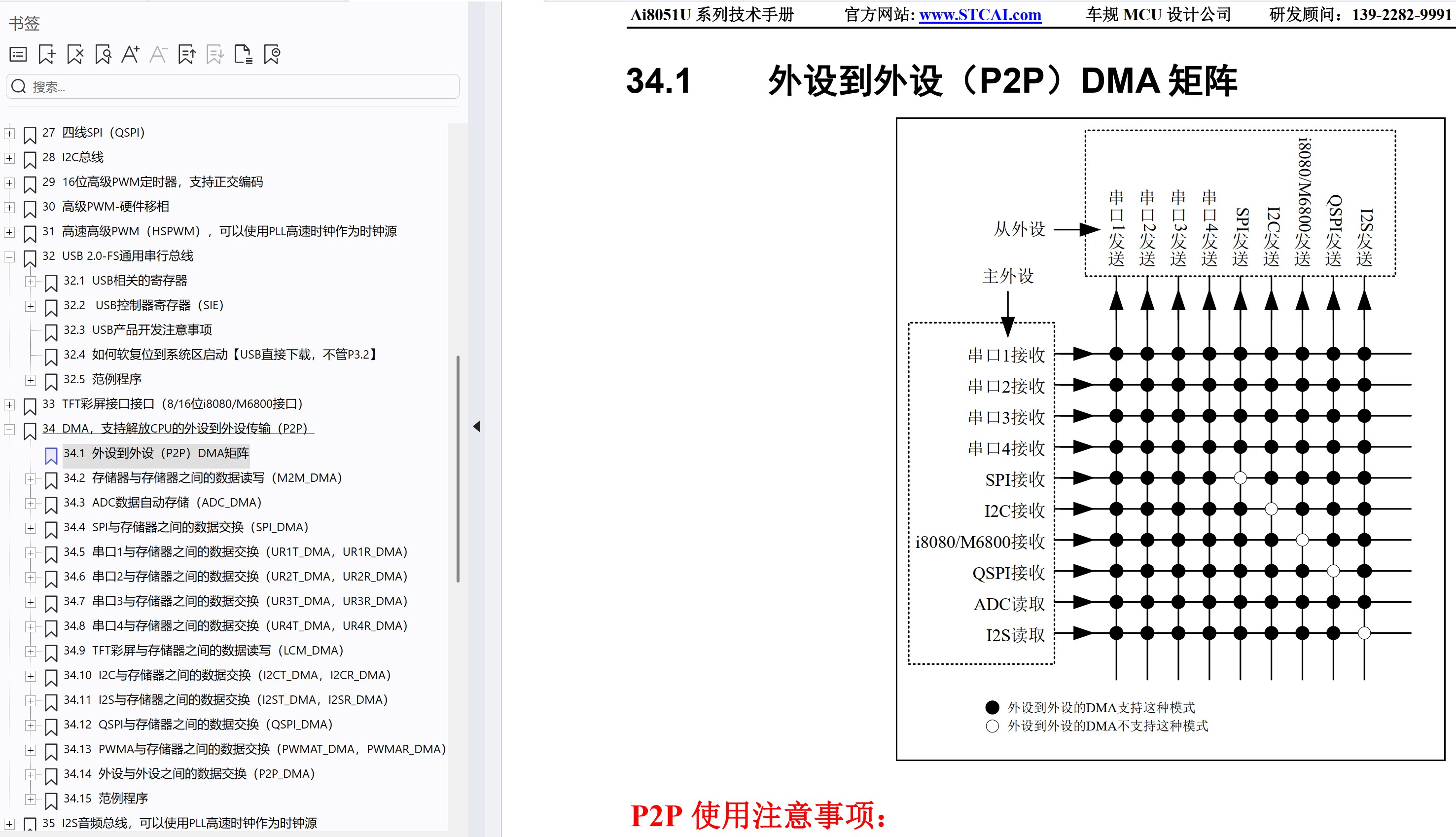

P2P,QSPI到LCM(i8080并口),SPI速度慢

 楼主| 发表于 2025-10-9 16:18:42 | 显示全部楼层
谢谢你的积极回答,但是我没用到LCM,我用到的是硬件SPI,这样还是推荐P2P吗(QSPI-SPI-TFT)

发表于 2025-10-9 23:03:59 | 显示全部楼层
优先P2P,省时省力省RAM
