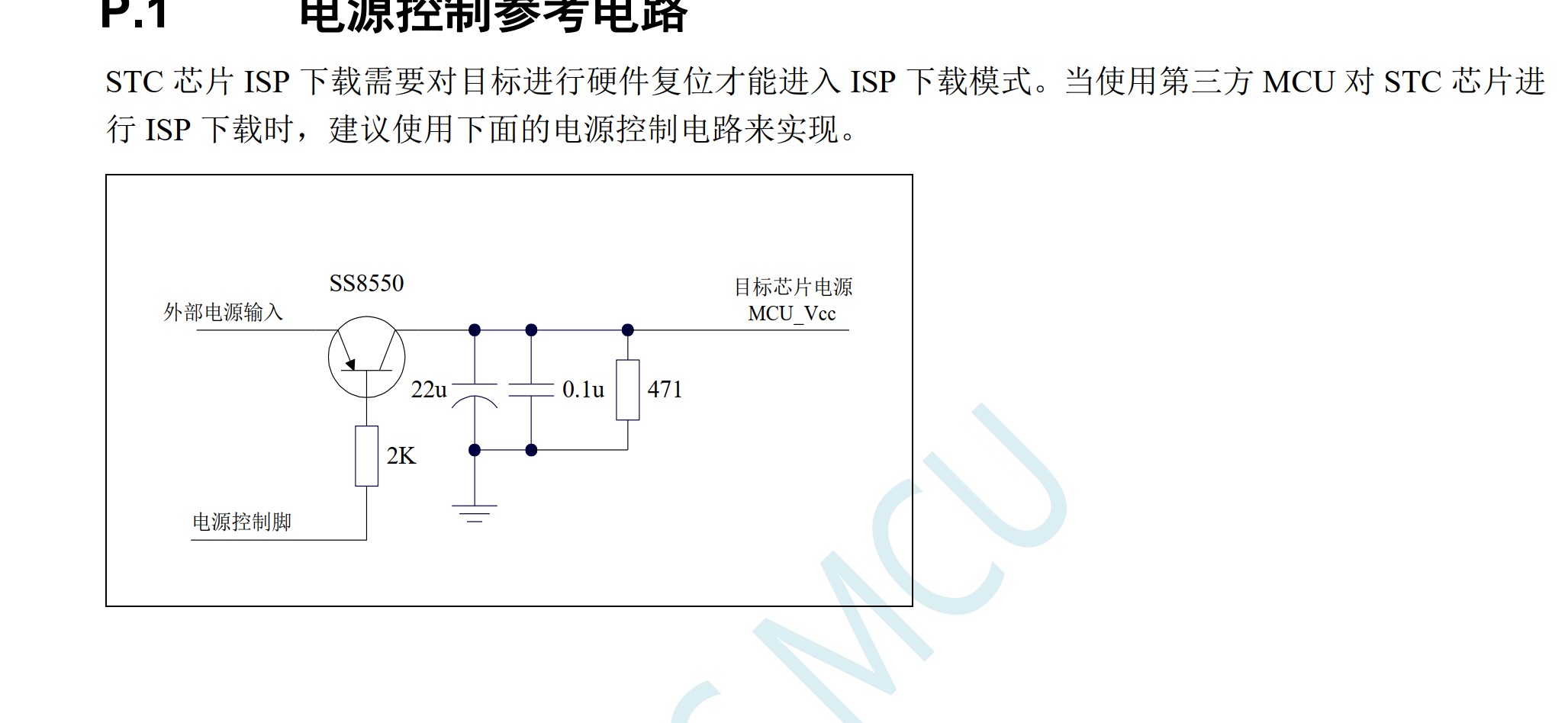

3. ota 硬件控制是否特殊? 在手册上看到这个图电源引脚的作用是什么?

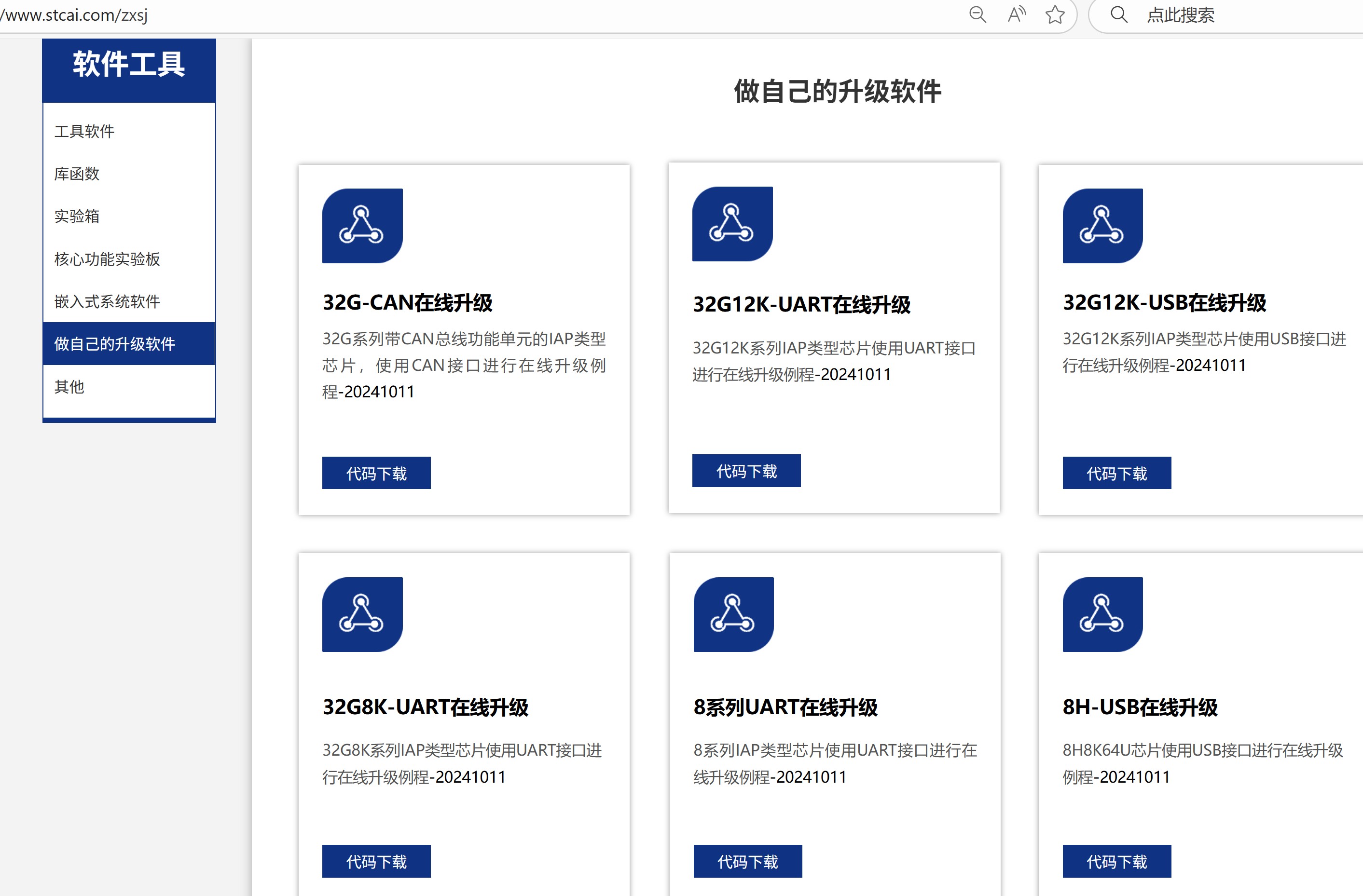

发表于 2025-10-9 12:29:17 | 显示全部楼层
37
37
 楼主| 发表于 2025-10-9 12:42:06 | 显示全部楼层
神*** 发表于 2025-10-9 12:29
STC8H1K28  即可
深圳国芯人工智能有限公司-在线升级
K28跟k24有什么区别呢

这个硬件电路电源控制引脚,是另一个设备的吗?还是这个stc8h 本设备的

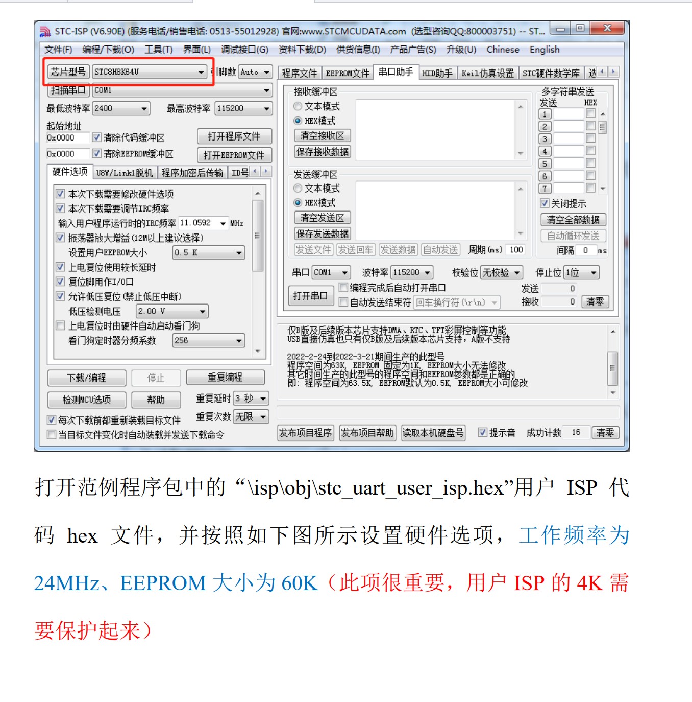

这里的意思是isp程序只有4K吗
