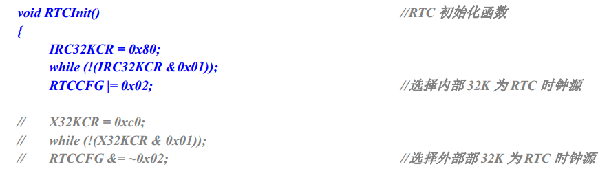

 楼主| 发表于 2023-4-28 09:50:01 | 显示全部楼层
截图如上所示:
一直卡死在  while (!(X32KCR & 1));  //等待时钟稳定

发表于 2023-4-28 12:51:19 | 显示全部楼层
注释掉前句,去除后三句注释,先用我们的测试程序测试
https://www.stcaimcu.com/forum.p ... &extra=page%3D1

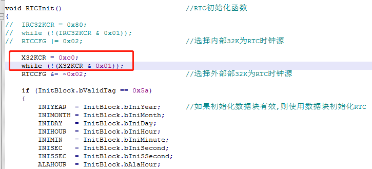

发表于 2023-4-28 13:21:14 | 显示全部楼层
请参考这个帖子的范例
https://www.stcaimcu.com/forum.php?mod=viewthread&tid=871&extra=page%3D1
刚刚已更新为使用外部32768,
在试验箱9.6上测试通过,外部32768晶振可正常起振,功能正常
外部晶振起振就这两句就可以了,没有其他设置
如果依然不行,可将你的完整测试代码打包上来,大家帮你看看
