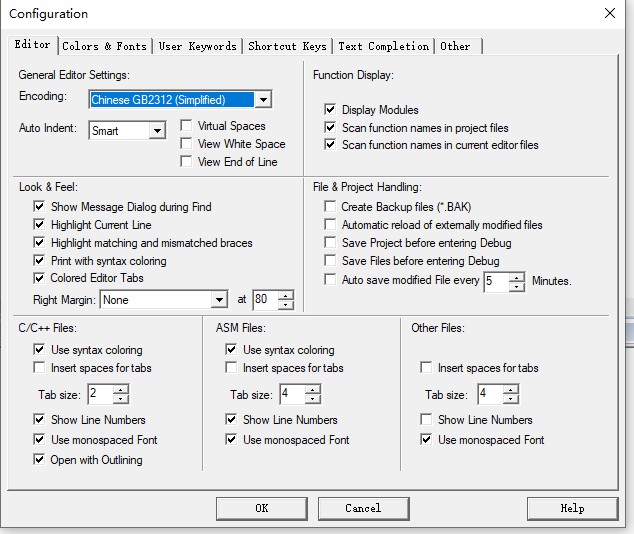

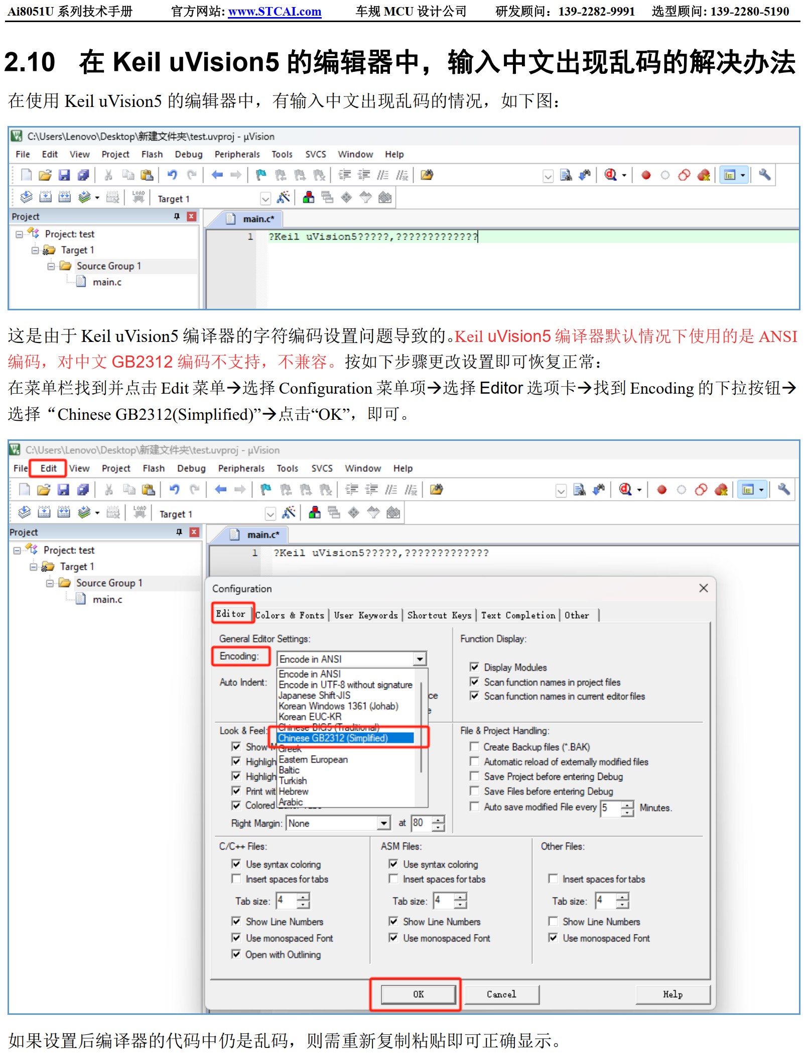

发表于 2025-10-9 08:54:22 | 显示全部楼层
工程选项和文件编辑器都使用GB2312编码:

发表于 2025-10-9 09:07:02 | 显示全部楼层
STC官网:https://www.stcai.com/
QQ:2593903262

 楼主| 发表于 2025-10-9 09:09:28 | 显示全部楼层
  谢谢您,试了可以,这是简单的方法
