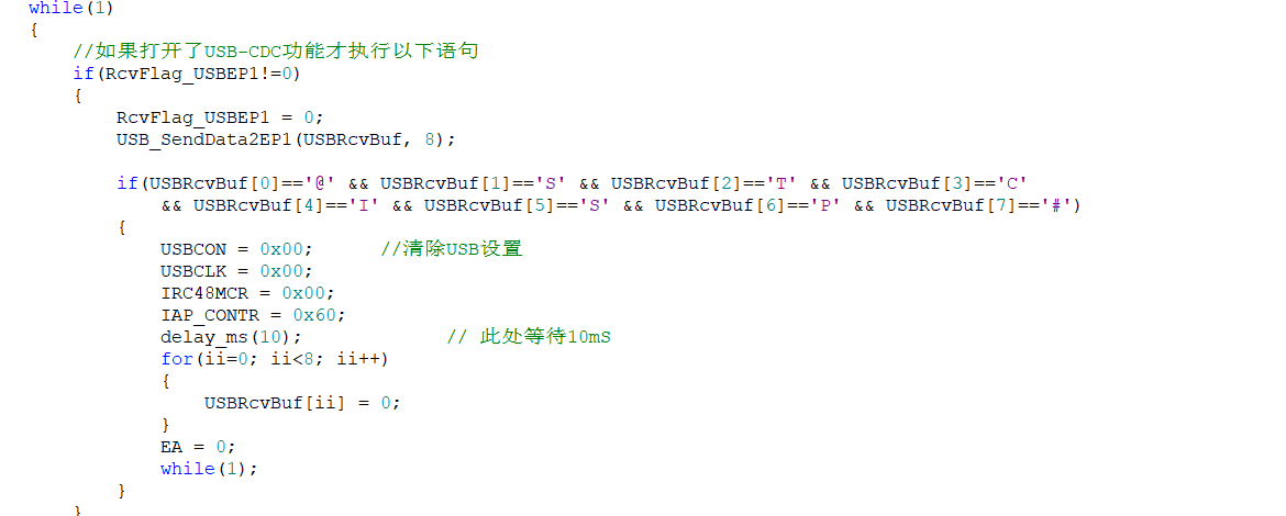

单片机: STC32F12K54
首先我可以确定板子是可以进行不掉电下载的, 我用官方提供的集成的usbcdc库, 实现了不掉电下载
其次 我当前程序没有使用集成的USB库, 但是CDC功能已经调通了, 可以跟电脑实现互联
我确定当单片机收到"STCISP"后, 单片机会重启, 但是不知道为啥等不到HIDISP
代码如下
请大神帮忙分析下原因
我发现原因了, 我的程序把延时的那个10ms放在了 0x60那句话之后了
我反复的进行了测试, 10ms和0x60如果调换前后顺序, 就是我说的这个现象,好像跟上面那些寄存器无关
感谢版主:ercircle

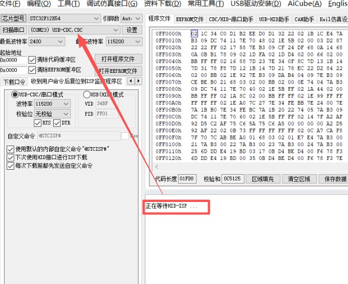

发表于 2025-10-8 16:49:32 | 显示全部楼层
还是CDC模式,未进入USB Writer

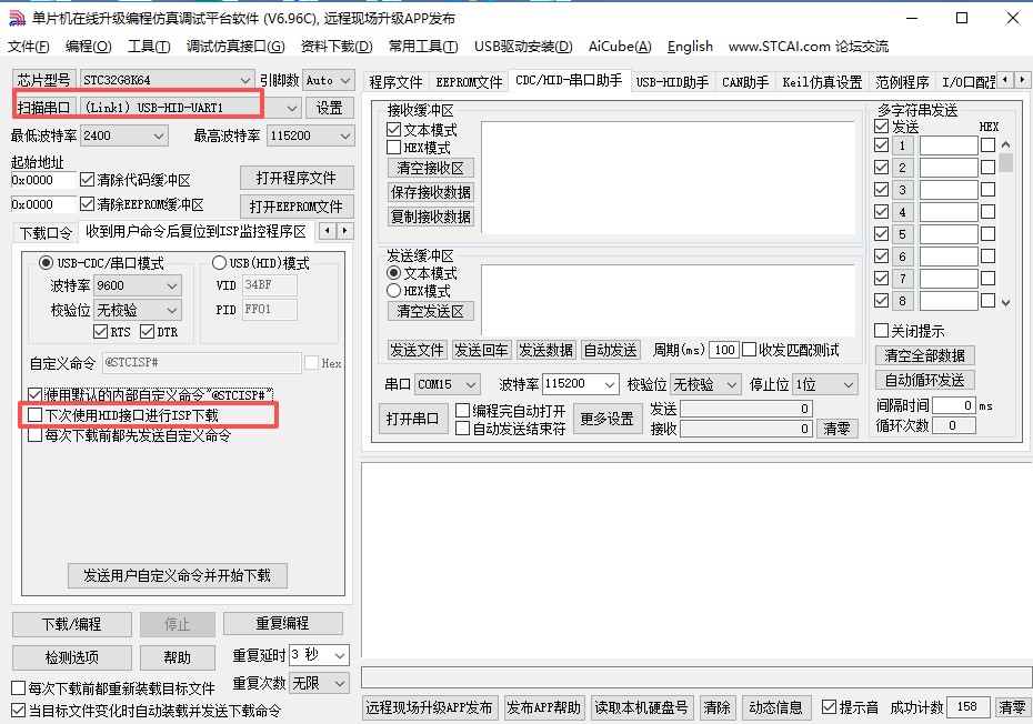

发表于 2025-10-10 08:54:07 | 显示全部楼层
注意图里这两个选项,
如果使用【USB转串口的下载器】下载,
不要勾选下面那个【下次使用HID接口进行ISP下载
不要勾选【下次使用HID接口进行ISP下载
下图连接才是 硬件USB下载线路,【使用HID接口进行ISP下载
我已经把P3.2接地了  发表于 2025-10-10 11:27

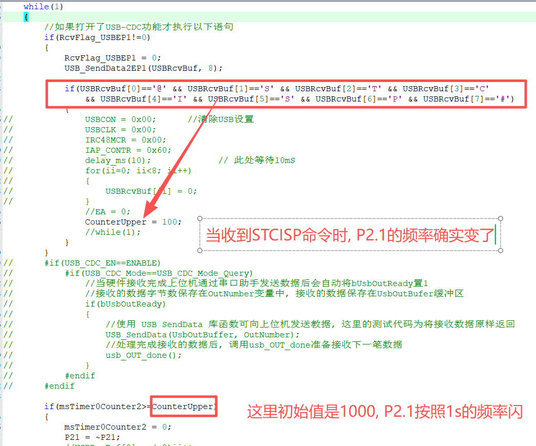

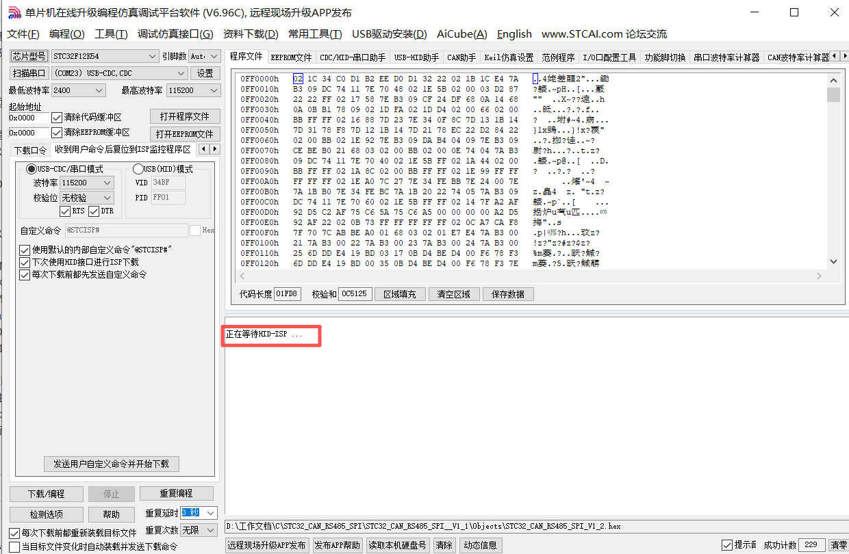

发表于 2025-10-10 13:52:24 | 显示全部楼层
你好, 我也发现这个问题了, 但是我还是有点不明白
我发送了重启命令, 设备应该是重启了, 因为我测试了, 用下列示例程序, 当点击下载后, 开发板指示灯确实发生了变化, 说明程序确实可以走到我设计的程序段中
当我把隐掉的关于重启的语句重新放开后, 此时点击下载, STC下载软件的串口显示还是仍旧显示USBCDC,
此时设备已经重启, 为什么不自动跳转到USB WRITER呢?
我感觉是不是还有其他应该设置的地方?
另外我要说明的是 P3.2我用短路环一直接地
还有要说明的一点, 在我自己的开发板中,
我设置了两个指示灯, 一个P20, 另一个P21,
P21我用在主循环中, 用来判断主循环是否运行,
P20我直接放在了定时器中断中,
使用重启命令后, P21不再闪烁, 但是定时中断中的P20还是依旧闪烁
重启后, 定时器和其中断服务函数还是按照上一次的设置运行?

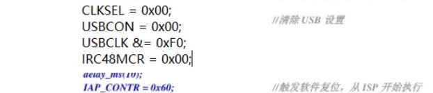

是的延时位置也重要,上面那些寄存器都是历史经验,配置PLL之类外设时会用到,建议按图里配置  详情 回复 发表于 2025-10-10 17:10
改成这样: [attachimg]117085[/attachimg] 还不行的话打包上传工程我测测。  详情 回复 发表于 2025-10-10 14:38

发表于 2025-10-10 14:38:51 | 显示全部楼层
我发送了重启命令, 设备应该是重启了, 因为我测试了,  ...
改成这样:
还不行的话打包上传工程我测测。
我发现原因了, 我的程序把延时的那个10ms放在了 0x60那句话之后了 我反复的进行了测试, 蓝色字体的两句如果调换前后顺序, 就是我说的这个现象, 跟上面那些寄存器无关   发表于 2025-10-10 16:41
这样子可以了 感谢!@@!!!  发表于 2025-10-10 16:18

发表于 2025-10-10 17:10:31 | 显示全部楼层
