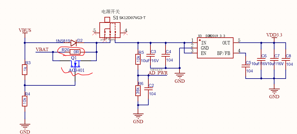

如图:电路图电阻R20作用?MOS管Q1工作原理?

发表于 2025-10-8 16:56:54 | 显示全部楼层
目测是改电池供电的短接跳线用。

发表于 2025-10-9 00:11:31 | 显示全部楼层
R20默认应该是不焊的,PMOS和二极管构成了一个简易的电源路径管理,电池后备供电的功能

发表于 2025-10-9 11:52:34 | 显示全部楼层
晓*** 发表于 2025-10-9 00:11
R20默认应该是不焊的,PMOS和二极管构成了一个简易的电源路径管理,电池后备供电的功能 ...
你这个解释是合理的,应该是对的,实际当中,这个R20都是焊接的,让人感觉迷惑,

发表于 2025-10-15 22:46:05 | 显示全部楼层
R20是短路电阻,根据实际情况连接。不用MOS管时焊上,用MOS管时取消。
