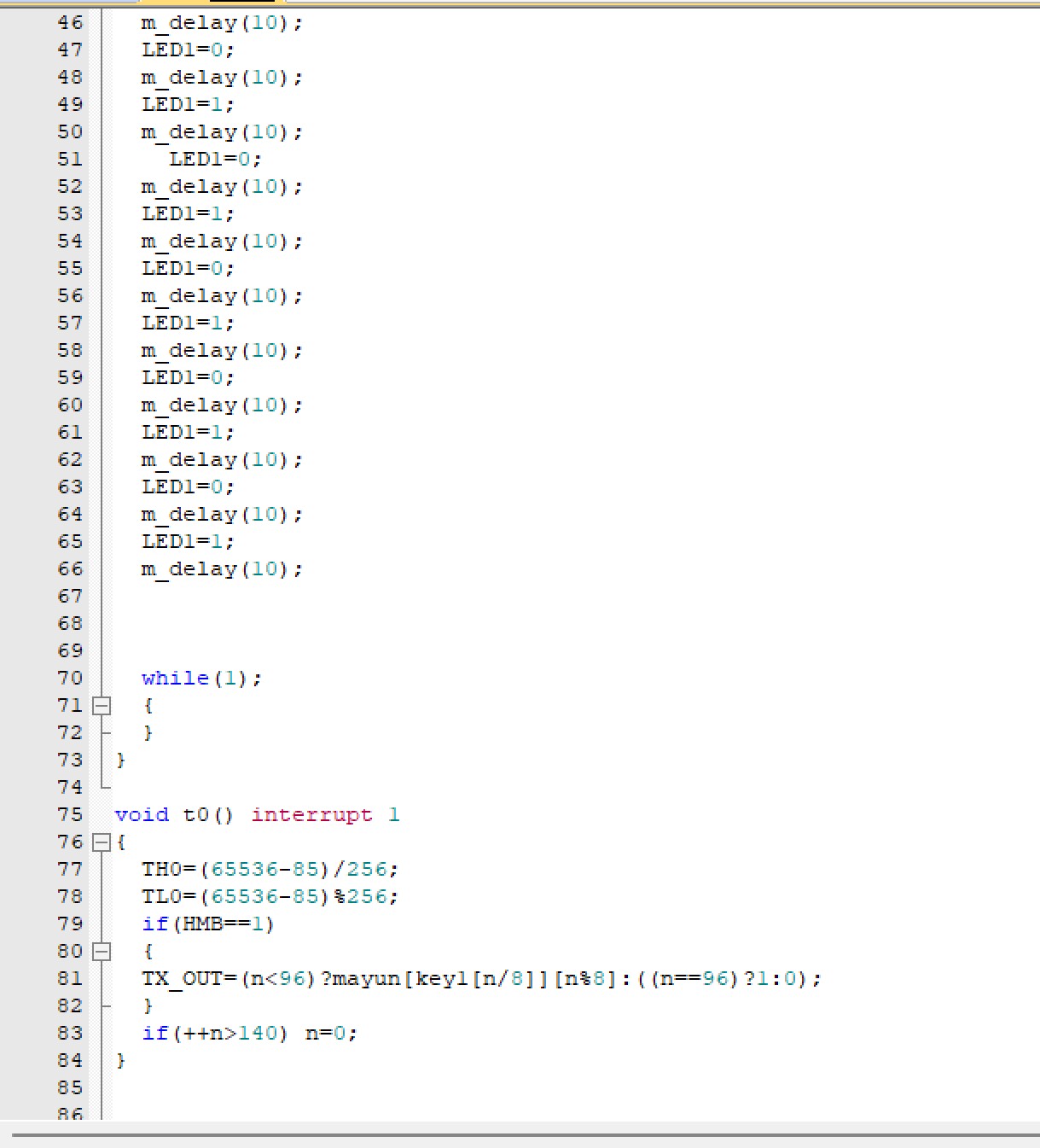

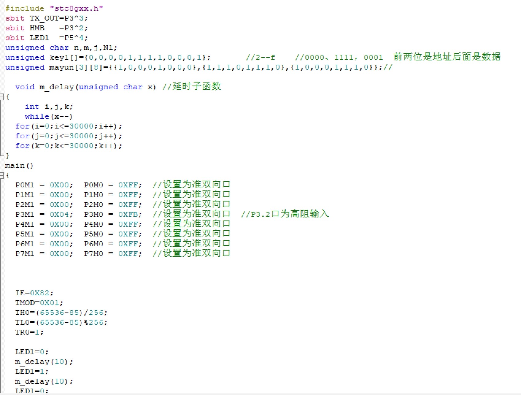

大佬们,这个代码烧录进STC8G1K08后没有反应是为什么呢

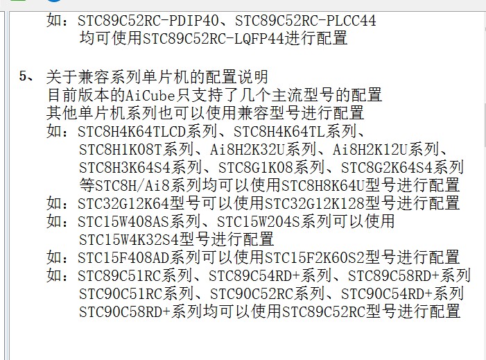

我先使用了ISP兼容芯片型号STC8H8K64U,一直在检测中,后来使用了普中烧录进去后没反应

发表于 2025-10-8 16:38:00 | 显示全部楼层
  • 打卡总天数:1
  • 最近打卡:2025-10-08 14:21:33
发表于 2025-10-8 20:29:43 | 显示全部楼层
erci*** 发表于 2025-10-8 16:38
main函数声明不完整,void main(void)
没见EAXFR配置、ET0配置,全局中断在配置完成后再打开
okok我去看看
