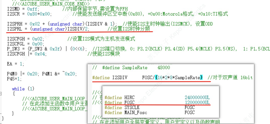

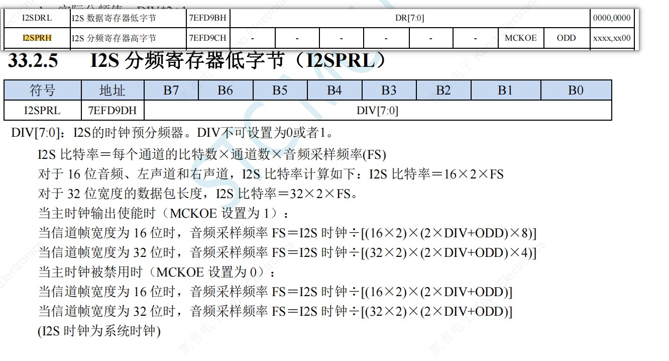

  用的STC32G8K64,从这个规格书上可以看到,I2S的位时钟主要和 I2SPRL这个寄存器有关,I2SPRH 固定写 3
I2SPRL设置的是音频主时钟,也叫同步时钟,而I2S的比特率也称位时钟=16*2*FS。
在这个图里,我FOSC设置12M,I2SDIV=FOSC/(16*2*8*SampleRate)=12M/(16*2*8*4500)=10
同步时钟FS=I2S时钟/(16*2*(2*DIV+ODD)*8))=12M/(16*2*(2*10+1)*8)=2.2Khz.
位时钟=16*2*FS=70.4Khz

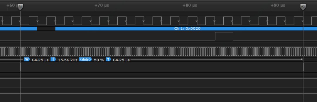

以下为代码实际运行的效果。为什么对不上的。

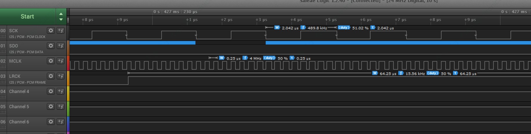

 楼主| 发表于 2025-10-8 11:46:53 | 显示全部楼层

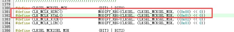

而且不管我如何修改SampleRate的数值或者FOSC的值,都不会导致这个波形发生变化。就很奇怪,时钟用的外部12M振荡器,已经确认晶振是工作的

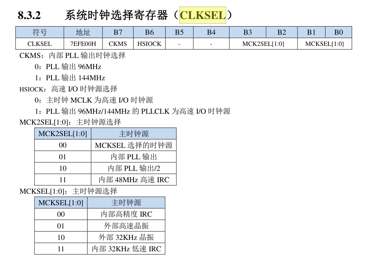

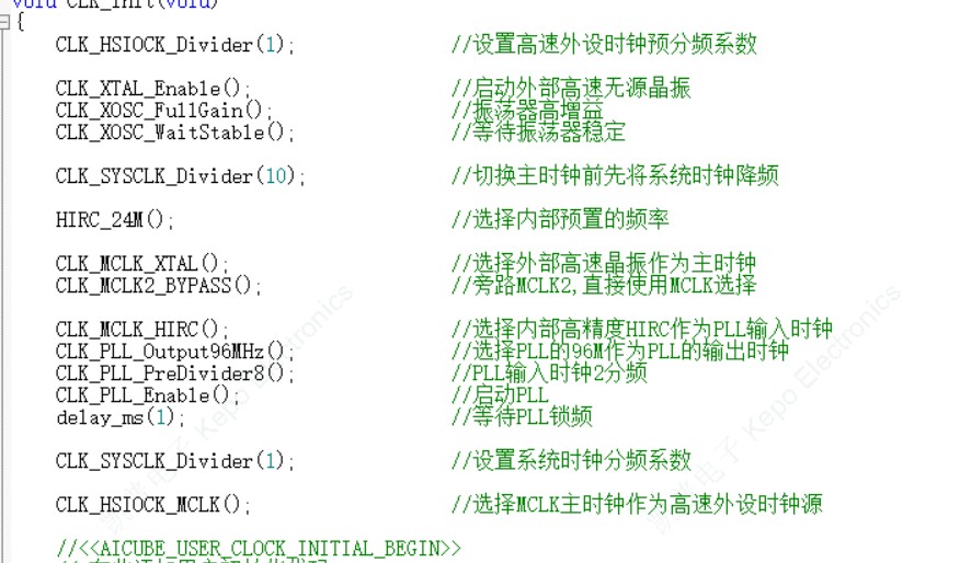

只启用了外部晶振,主时钟源没选对 [attachimg]116921[/attachimg] [attachimg]116922[/attachimg] [attachimg]116923[/attachimg]  详情 回复 发表于 2025-10-8 16:22

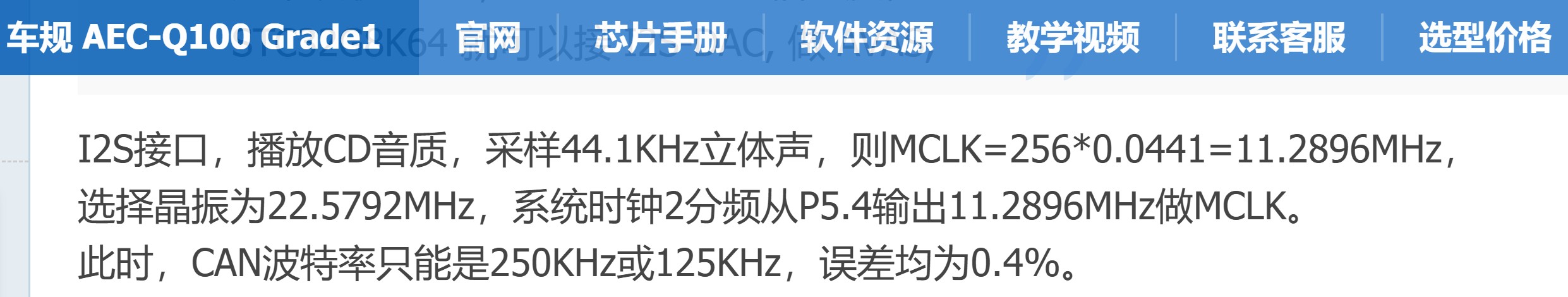

 楼主| 发表于 2025-10-8 15:27:11 | 显示全部楼层
但是我用的是位宽16,采样21Khz,那MCLK=128*0.021=2.688Mhz
选择晶振12MHZ,四分频,按理说也可以做到差不多的吧。

发表于 2025-10-8 16:22:26 | 显示全部楼层
妖怪罗*** 发表于 2025-10-8 11:46
而且不管我如何修改SampleRate的数值或者FOSC的值,都不会导致这个波形发生变化。就很奇怪,时钟用的外部12 ...
启用了外部晶振,主时钟源没选对
