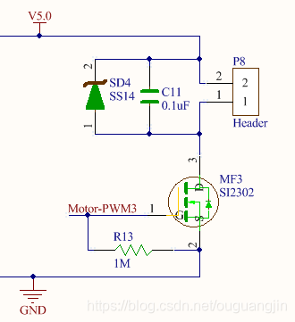

请教各位,这种电路,如何调整制动时间。现在电机需要1秒才静止不动。    有什么方法调整到0.5秒

发表于 2025-10-8 22:25:28 | 显示全部楼层
>续流二极管串电阻,
>去掉二极管只用RC吸收,
>续流二极管反串稳压管,
以上几种方法都可以加快线圈电流衰减,从而快速制动.但要注意以上措施会引起功率管承受的反压增高.注意功率管耐压.
