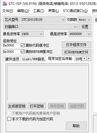

我记得这里有一个加密程序的,怎么没了?在哪里可以加你程序?

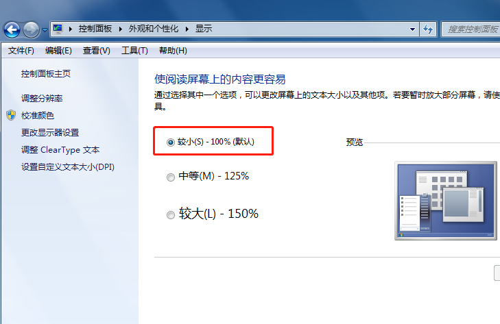

我得界面,怎么和你的不一样?
由于之前有客户抱怨软件启动速度太慢, 所以取消了左下角的部分窗口的动态重绘功能, 导致部分电脑设置会显示异常,后续会改回动态重绘 Windows系统中的下面这个显示选项设置为“较小”等级可显示正常 后续改回动  详情 回复 发表于 2023-4-28 08:46
  • 打卡总天数:110
  • 最近打卡:2025-12-18 09:39:18
30
1216
4623
4623
发表于 2023-4-28 08:46:40 | 显示全部楼层
zh*** 发表于 2023-4-27 23:00
我得界面,怎么和你的不一样?
由于之前有客户抱怨软件启动速度太慢,
设置为“中等”则会显示异常
后续改回动态重绘后则可兼容任意设置
