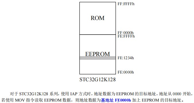

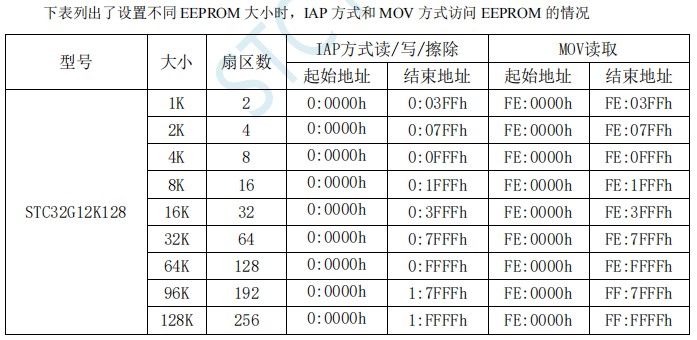

这就是例程多使用IAP操作的原因.
地址范围:
2944
1634
1634

发表于 2025-10-8 15:31:12 | 显示全部楼层
国芯人*** 发表于 2025-10-8 07:53
IAP(In Application Programming)操作和MOV操作在嵌入式系统中扮演着不同的角色,它们的主要区别体现在功 ...
智能回复虽然全面,但是不好。手册里有说明,IAP读写都可以,MOV只能读。

发表于 2025-10-10 09:44:22 | 显示全部楼层
Mat*** 发表于 2025-10-8 15:31
智能回复虽然全面,但是不好。手册里有说明,IAP读写都可以,MOV只能读。 ...
一般不看这个智障AI的回复。。。又智障了?
区别大概就是,
一个是你上面说的那个。
二一个是MOVC读的是实际的物理地址。
IAP 读写的是逻辑地址。
物理地址会和你选择EEPROM的大小而改变。
IAP逻辑地址,这个地址不会。
