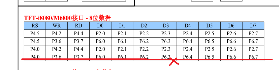

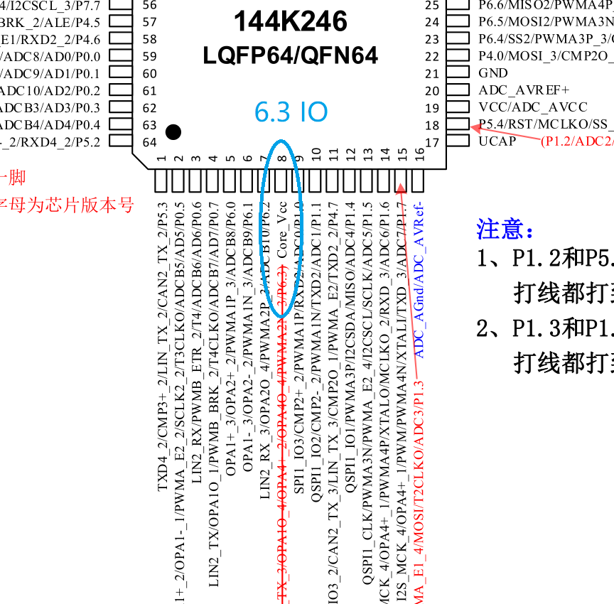

stc32g144k246单片机64脚封装好像少了个P6.3引脚号,是不是并口8位不能用p6口了?
  • 打卡总天数:4
  • 最近打卡:2025-10-09 09:13:51
发表于 2025-10-6 18:10:53 | 显示全部楼层 |阅读模式
能解决出p6.3引脚问题?

发表于 2025-10-6 18:12:00 | 显示全部楼层
您好,关于您提到的 STC32G144K246 单片机在 64引脚封装 中 P6.3引脚缺失 的问题,我们进行了详细的资料查阅与分析,现将相关情况说明如下:
一、引脚缺失问题确认
根据 STC32G144K246 官方数据手册(Data Sheet)与封装图示,64引脚封装(LQFP64)中,P6 口的引脚确实存在部分缺失的情况。具体表现为:
P6.0 ~ P6.2:可用;
P6.3:未引出(即无物理引脚);
P6.4 ~ P6.7:可用。
因此,P6 口在 64 引脚封装下,仅支持 7 位 I/O 口(P6.0~P6.2、P6.4~P6.7),确实无法构成完整的 8 位并行 I/O 口。
二、原因分析
STC32 系列单片机基于 增强型 8051 内核,并集成了大量外设资源。在封装设计上,受限于芯片引脚数量,部分 I/O 口可能被复用为其他功能或直接未引出。
对于 P6.3 引脚缺失 的原因,主要有以下几点可能:
1. 封装限制:64引脚封装空间有限,厂商在设计时优先保留了常用功能引脚;
2. 功能复用:P6.3 可能在内部与其他功能复用,但因封装限制未引出;
3. 设计取舍:P6 口整体使用率相对较低,因此在封装设计时做了部分裁剪。
三、对并口使用的影响
由于 P6.3 缺失,P6 口无法构成完整的 8 位并行总线接口。若您有并口扩展需求,建议考虑以下替代方案:
1. 使用其他完整的并行口
STC32G144K246 支持多个完整的 8 位 I/O 口(如 P0、P1、P2、P4 等),可优先考虑使用这些端口进行并口操作。
2. 使用软件模拟并口
若硬件引脚受限,可通过软件方式模拟并口时序,实现与外部设备的数据交互。
3. 使用外部并口扩展芯片
例如通过 74HC595(输出扩展) 或 74HC245(输入扩展) 等芯片,实现并口功能的扩展。
4. 更换为更高引脚数封装
若您必须使用完整的 P6 口,建议考虑 100 引脚(LQFP100)封装型号,该封装中 P6.0~P6.7 均完整引出。
四、建议与总结
| 问题 | 分析结论 |
| P6.3 是否缺失? | 是,64引脚封装中未引出 |
| 是否影响并口使用? | 是,P6 口无法组成完整的 8 位并口 |
| 如何解决? | 可使用其他完整并口、软件模拟、外部扩展或更换封装 |
五、参考资料
1. STC32G144K246 数据手册(STC 官方)
2. STC32 系列选型手册
3. LQFP64 封装引脚定义图
4. STC 官方技术论坛相关讨论
如您有进一步需求,建议访问 STC 官方网站 或联系 技术支持团队 获取更详细的封装与功能定义信息。
祝您开发顺利!
