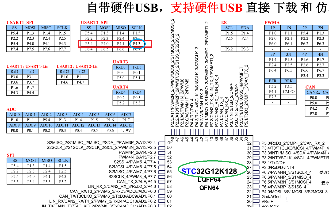

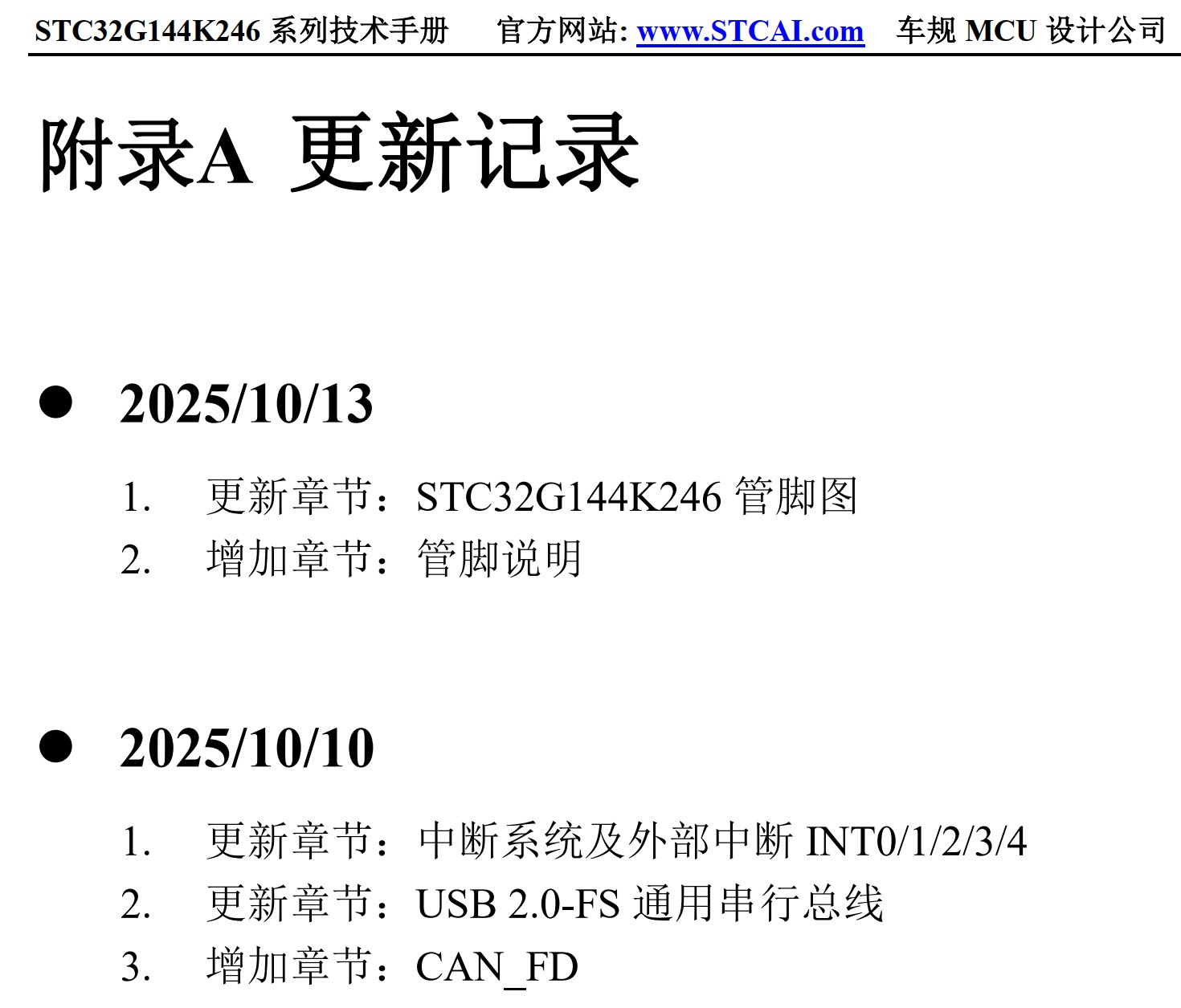

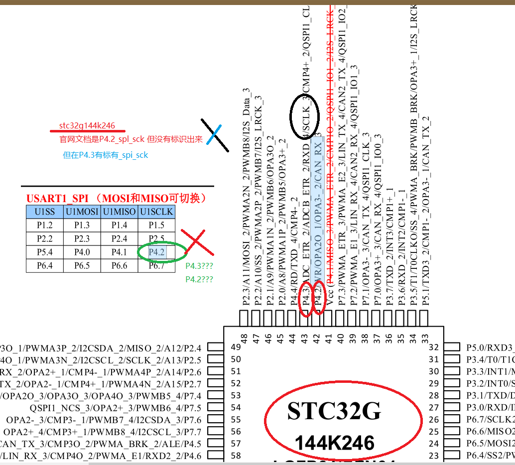

发现stc32g144k246文档是否有bug错误,spi是出错了?发现问题有奖励?
这个网方资料标的不太对 stc32g12k256
这个是兼容的资料
抖结了好久,发网上改正
