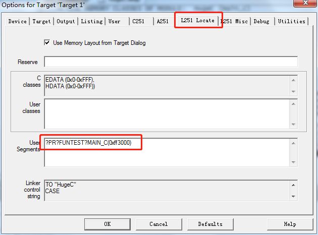

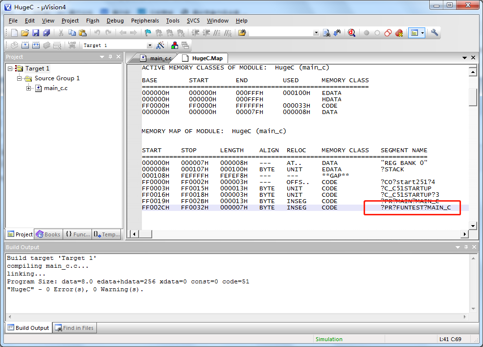

如何在 KEIL C251编译器中 将函数编译到指定地址 !
第一步、直接编译,打开MAP文件,并找到函数funtest的链接名称,如下图
第二步、在项目选项的“L251 Locate”页进行如下设置
第三步、重新编译即可
