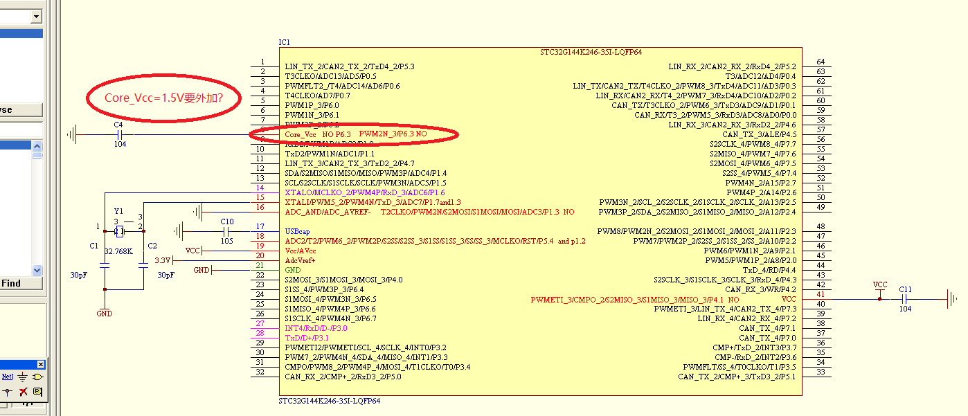

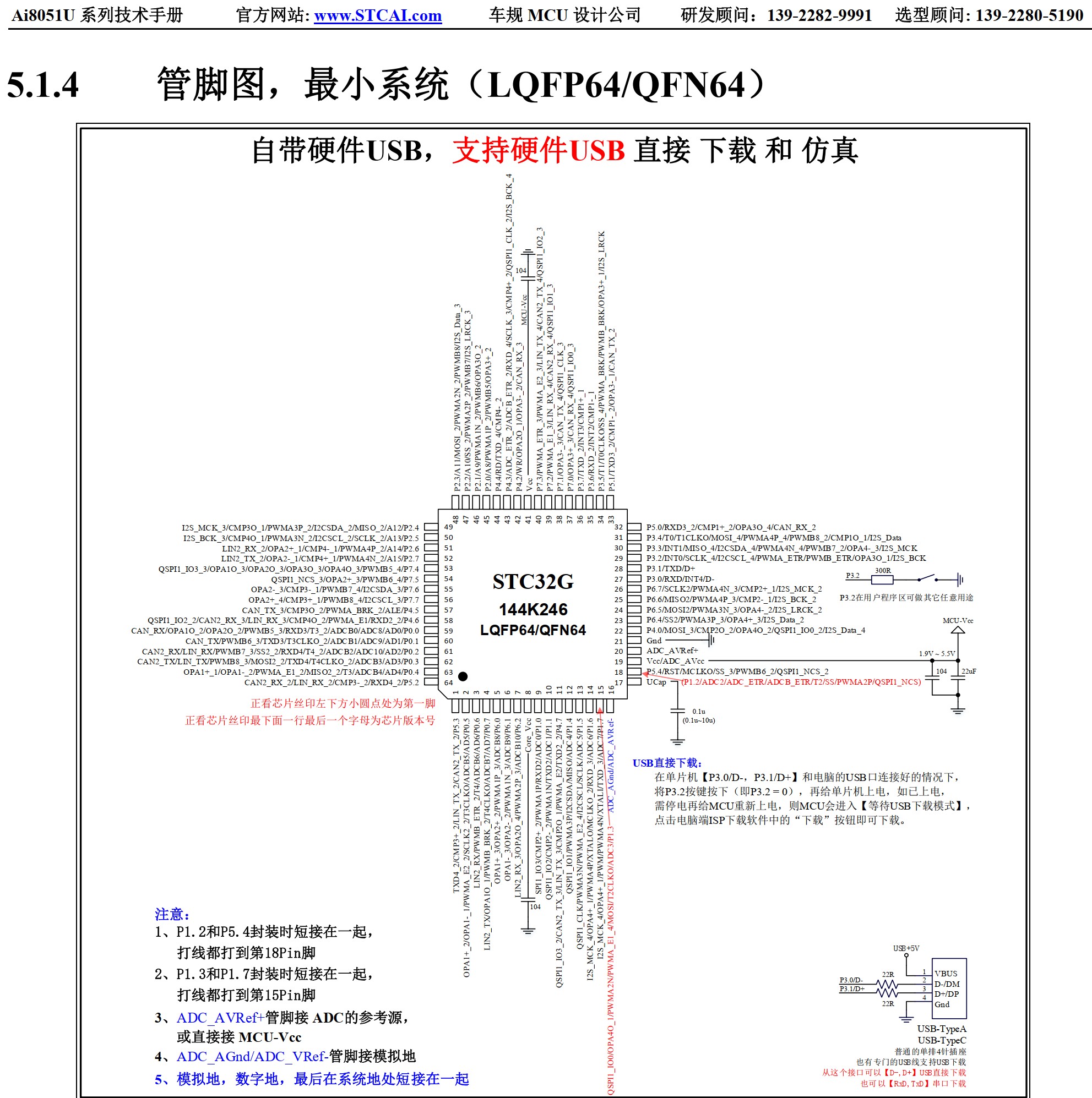

STC32G144K246的  Core_Vcc 是啥,帮看下
是外加一个电容就行了吗?
还是要加一个电源1.5V给他,官方资料都没有的
这个是官方的电路开发板
上面是我画图的,到底要加一个电源还是不要加?

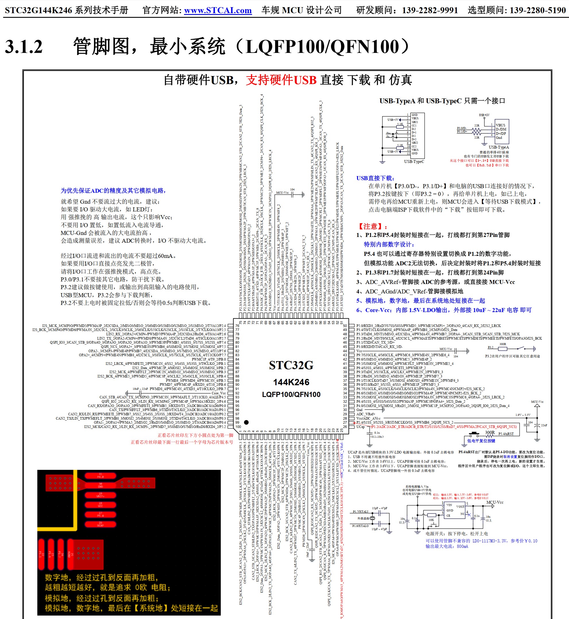

https://www.stcaimcu.com/data/do ... t/STC32G144K246.pdf

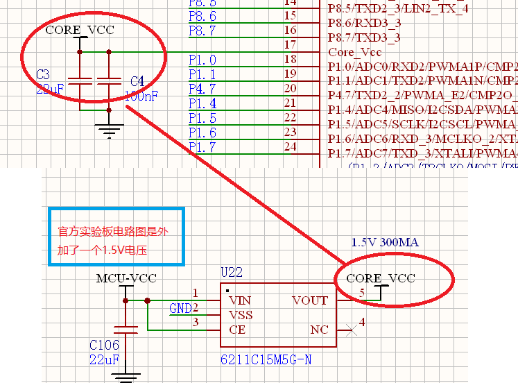

CORE-VCC 是
内部工作在 1.5V 的数字电路的内部 LDO-1.5V的输出,
外部挂 10uF就可以了,不用外部加 1.5V-LDO。
部分参考电路有外部可选 1.5V-LDO是为了防止内部LDO设计的不够强壮
===现在验证后,不需要外部 1.5V-LDO

单片机内部做个寄生电容,非要引出一个引脚
芯片内的都是小电容,无法uF级的。  发表于 2025-11-14 19:59

这么大容量做不了吧
  • 打卡总天数:267
  • 最近打卡:2025-12-17 08:54:37
813
21307
发表于 2025-11-14 17:06:13 | 显示全部楼层
10uF ~ 22uF
