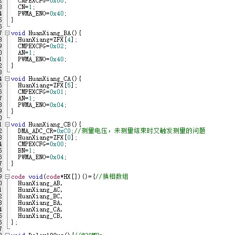

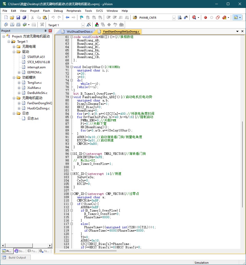

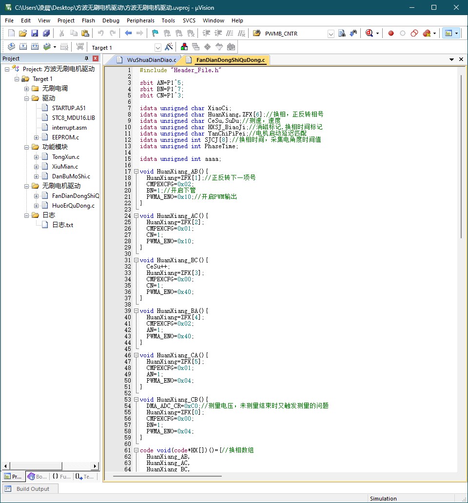

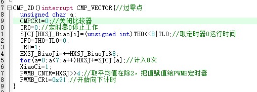

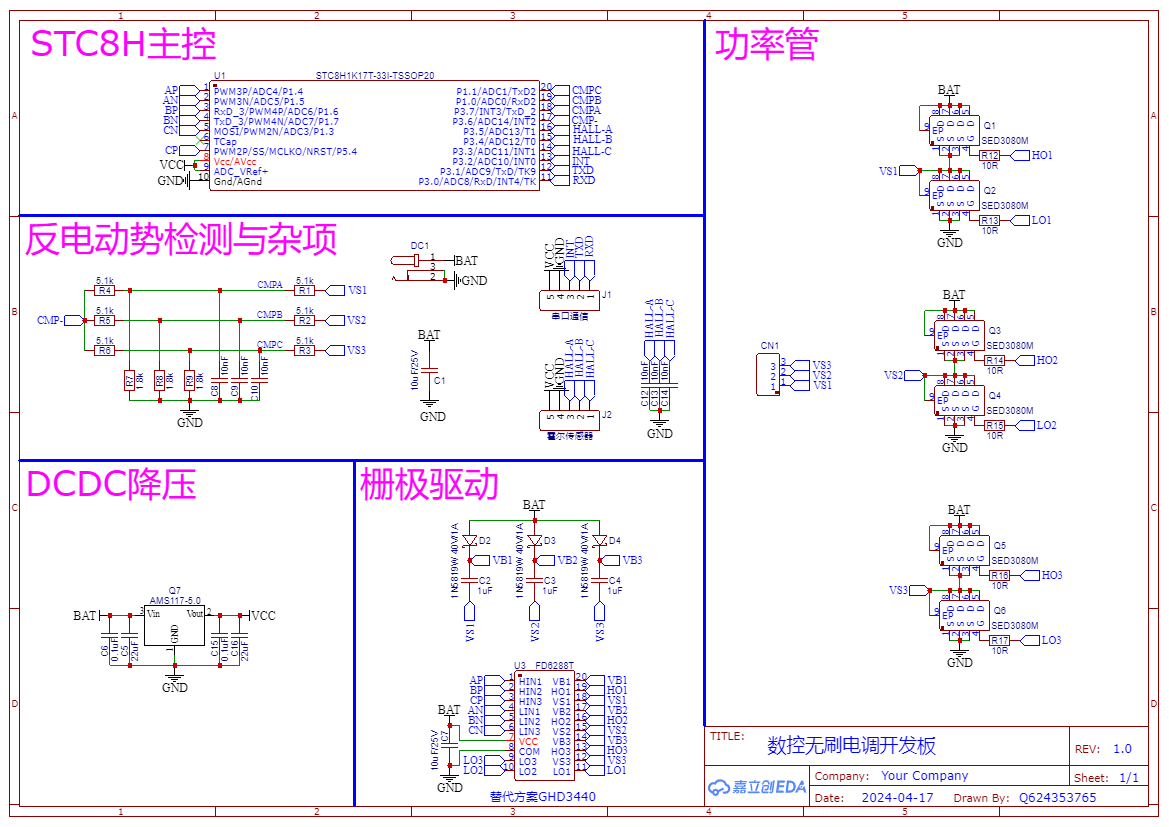

这个电调一直都驱动不起来,就是转个几圈就停了,而且电机还发抖。
我的驱动代码是官方魔改版,选用的单片机是STC8H1K08T,发现这个单片机缺少硬件资源,
过零检测时间使用定时器0和PWMB定时器,这两个定时器不知道频率有没有设置成一样?
换相函数我做成了函数指针数组,方便切换。
电机启动函数我先硬拖完之后在启动的比较器
过零检测,我是换完相之后再开的比较器,所以检测到过零之后直接把比较器关了。我原本就是按照官方的例程抄的,效果是一样的
电角度用的PWMB定时器,我不确定PWMB的时钟和定时器0的时钟是不是设置成一样的频率,帮忙计算下
代码以及原理图 方波无刷电机驱动.7z (15.48 MB, 下载次数: 194)
电机运行状态
运行时无力,拍数对不上,发抖
帮忙推测一下哪里有问题,谢谢

请贴电路  详情 回复 发表于 2025-10-9 23:05

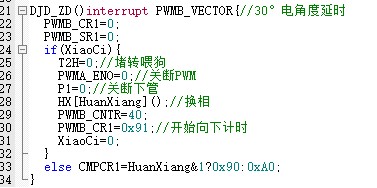

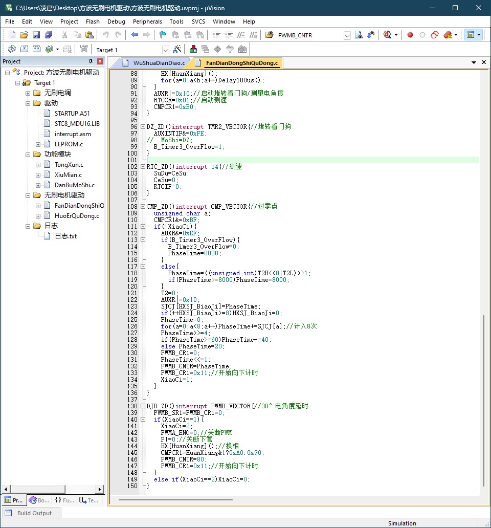

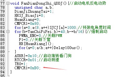

测电角度用的定时器2和PWMB定时器,代码是照搬上去的,去掉了堵转判断
现在的现象是能启动,启动后就不转了,但是代码一直再跑。
24MHZ,定时器2和PWMB时钟是12T,0分频
代码,原理图和现象视频都在里面 方波无刷电机驱动 (2).zip (26.63 MB, 下载次数: 185)

怎么还没处理我的问题啊,我一直在这刷新
1、请贴电路图,或者附件为PDF的电路图,你的压缩文件没看到电路图。 2、你的程序改动很大,少有解释,所以我不可能花很多时间去看你的程序。 请用我的程序尽量少改动(只改动硬件相关的),先驱动起来,再增加你的  详情 回复 发表于 2025-10-11 16:33
8332
17986
发表于 2025-10-11 16:33:39 | 显示全部楼层
QQ6243*** 发表于 2025-10-11 15:12
怎么还没处理我的问题啊,我一直在这刷新
请用我的程序尽量少改动(只改动硬件相关的),先驱动起来,再增加你的程序。

 楼主| 发表于 2025-10-11 16:45:01 | 显示全部楼层
2、你的程序改动很大,少有解释,所 ...
就这个文件,其他代码不需要看,不用注释,这就是你的代码,照搬的,定时器换成了定时器2和PWMB定时器
