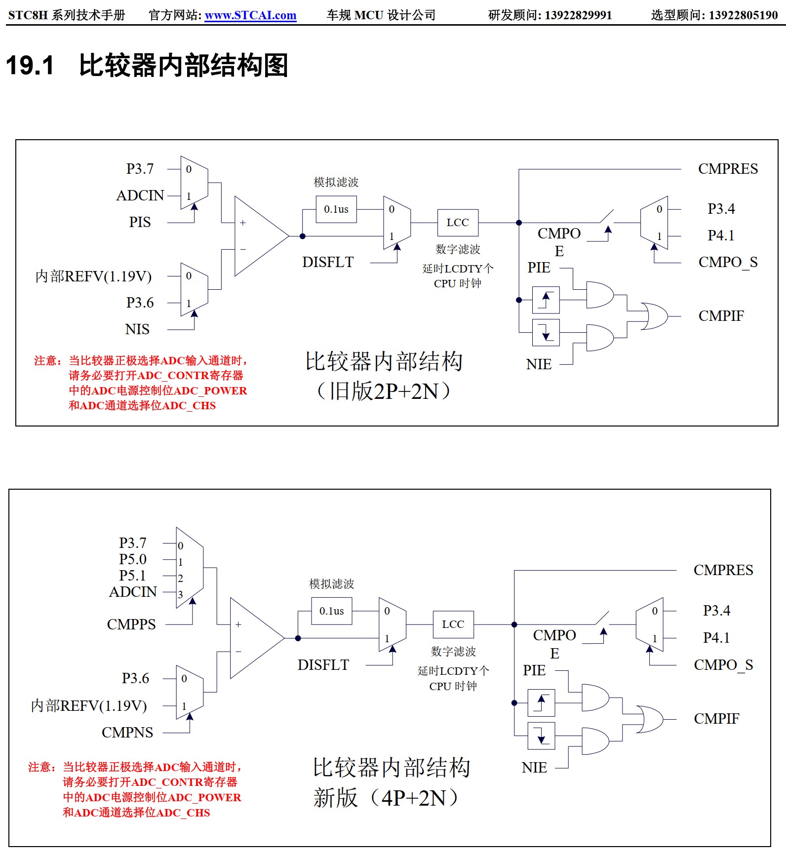

如题,我现在又一个项目,需要3路比较器,
我看STC8H的比较器可以分时复用3路实用,
我不知道3路分时复用的话,对比用LM393做的比较器会有什么优缺点,
速度会是怎么样,需要注意什么求教!

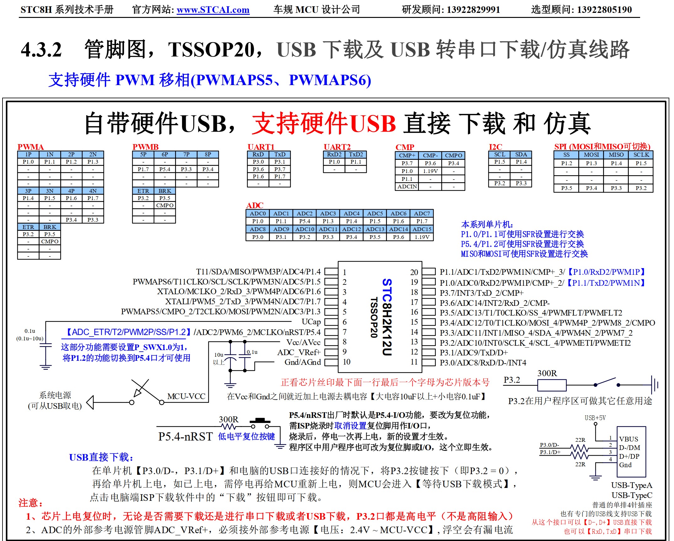

STC8H2K12U-45MHz-TSSOP20
STC8H2K32U-45MHz-LQFP32
比较器切换时候有延迟吗,具体时间怎么计算

发表于 2025-10-5 14:07:42 | 显示全部楼层
切换速度不光看主频,也要看比较器的模拟转换速度指标,
主频22Mhz,单周期45ns左右,三路切换执行扫描,指令对比较器切换速度在几Mhz以上.
硬件的应切换速度方面,切换前后,比较器输入状态在切换过程有很大可能出现突变,
比较器的输出什么时候能跟上输入的变化,就得看比较器自身的响应时间指标.
芯片手册里给出了10Mhz典型值的速度,,三路共享的2Mhz确实没有问题,
如果加了模拟或数字滤波,三路共享的响应时间还要再评估.
