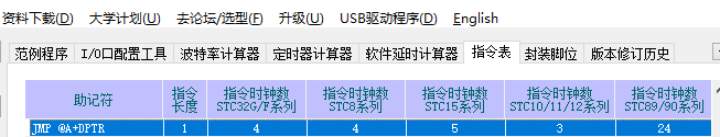

我都忘了,
但按普通8051的来理解,当前指令执行完,去响应/LCALL ?的时间 ?
真忘了,下班时间也不想去问同事,望理解,  基本《 6个时钟  ? 这么快 ? 我都不信了

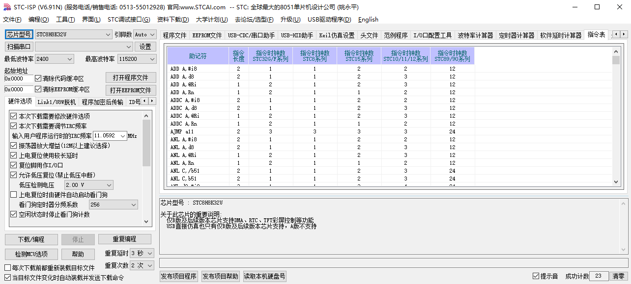

内部认真仿真后写了如下文章
http://www.stcmcudata.com/STC8F-DATASHEET/STC8H.pdf
现在的STC8系列 MCU 是多级流水线的8位现代8051,如下
STC89C52RC/STC89C58RD+系列是传统的8051,如下
71
71
发表于 2023-4-27 19:48:01 | 显示全部楼层

发表于 2023-5-5 16:23:58 | 显示全部楼层

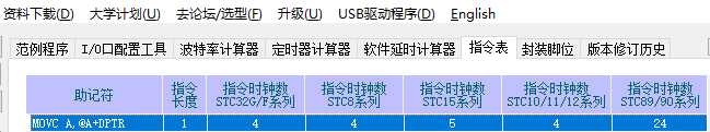

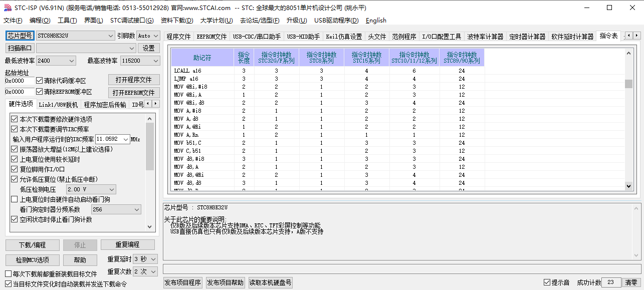

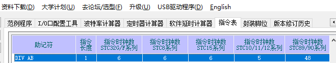

STC8系列,按最长的时间大约分析,只考虑操作步骤,实际PC的运行可能有点出入,但差别不大。响应中断是硬件全自动执行的。
1、1T。中断采样是一个时钟,也就是说,上升沿或下降沿出现后,最多一个时钟就能设置中断标志。
2、1~6T。MCU准备响应中断,等待当前执行的指令完成,指令长度是1~6T。
3、2T。  然后MCU响应中断,将PC指针入栈,执行2条入栈指令,2T。
4、1T。装载中断服务地址到DPTR,1T。
5、3T。执行长跳转指令LJMP,进入中断服务入口,3T。
上述指令需要8~13个时钟,对于24MHz,就是0.33~0.54us。
由于STC8系列绝大部分指令都是单周期,少数PC转向指令是3周期,2个指令4周期,1个指令6周期,所以响应中断时大概率是8周期。
退出中断服务:
1、2T。  将断点地址出栈给PC指针,执行2条出栈指令,2T。
4、3T。中断返回指令RETI。
用户可以看看STC8系列的汇编命令周期数,大部分指令基本就是1T的,真的是天花板了。

如果是如下算起:
(1)采样感测 INT0,2个时钟,要判断高低变化
(2)中断承诺 INT ACK, 0个时钟
(3)去INT vector 取资料(通常放的內容是call), 3个时钟
(4)执行LCALL, 3个时钟
(5)第7个时钟, 是ISR第一个命令被执行
STACK的处理,包含在(3)中
至少7个时钟
如果是如下算起:
(1)已判断到中断条件发生,不算这2个时钟
(4)执行LCALL, 3个时钟
(5)第5个时钟, 是ISR第一个命令被执行
STACK的处理,包含在(3)中
至少5个时钟
如上内部研发答复,大家只要加上我提的,当前指令执行完这个跑不掉的槛

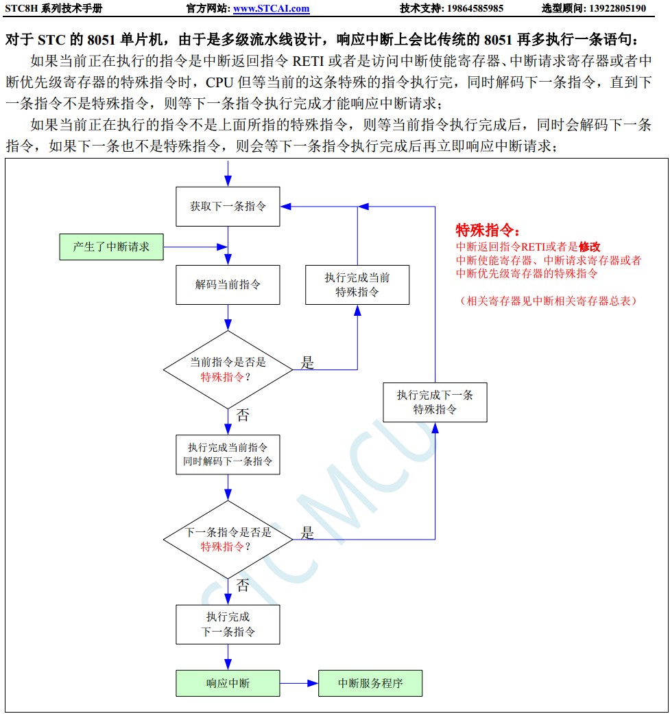

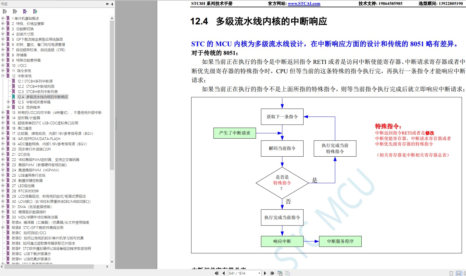

发表于 2023-10-15 18:05:51 | 显示全部楼层
内部认真仿真后写了如下文章
