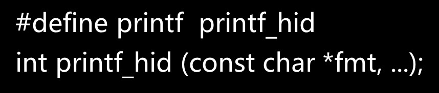

《Ai8051U教学视频》第五集 C语言基础配套程序
C语言USB-CDC串口之printf函数的实现
1.打卡USB库中的PRINTF_HID宏定义
2.理解PRINTF的函数原型的定义
数的进制:2进制,10进制,16进制
数据的基本类型
C语言常用运算符
2853
1453
1453

《Ai8051U教学视频》第五集学习笔记:C语言基础配套程序 —— C语言USB-CDC串口之printf函数的实现
在《Ai8051U教学视频》第五集中,我们重点学习了如何在基于USB-CDC串口通信的嵌入式系统中实现标准C语言中的printf函数。通过本集的学习,我们不仅掌握了C语言基础语法中与printf相关的核心知识,还了解了如何将其适配到特定的硬件平台(如USB-CDC串口)上进行输出。本文将围绕本集内容,结合打卡点“PRINTFHID宏定义”、“printf函数原型定义”、“数的进制”、“数据的基本类型”以及“C语言常用运算符”等知识点,进行总结与拓展。
一、打卡点:PRINTFHID宏定义
在嵌入式开发中,尤其是资源受限的MCU(如8051系列)上,标准C库的stdio.h中的printf函数通常不能直接使用,因为它依赖于底层的write系统调用,而MCU中没有标准的文件系统接口。
在本视频中,通过定义PRINTFHID宏,来启用针对HID(Human Interface Device)设备的printf实现。该宏通常用于条件编译,确保在使用HID接口作为输出通道时,相关的打印函数被正确包含和配置。
例如:
  1. c
  2. define PRINTFHID
当该宏被定义后,编译器会启用与HID设备通信的底层函数,如hidputchar,并通过重定向write函数或自定义printf输出函数,将输出内容通过HID设备(如USB虚拟串口)发送到PC端。
二、理解printf函数原型的定义
标准C语言中printf函数的原型定义如下:
  1. c
  2. int printf(const char format, ...);
其核心特点包括:
可变参数:使用...表示可变参数列表,允许传入多个不同类型的参数。
格式化字符串:第一个参数format是一个格式字符串,用于控制后续参数的输出格式。
返回值:返回成功输出的字符数。
在嵌入式环境中,为了实现printf功能,通常需要:
1. 实现底层字符输出函数(如putchar);
2. 使用stdarg.h库处理可变参数;
3. 解析格式字符串并逐个处理参数;
4. 将处理后的字符通过指定的输出通道(如UART、USB-CDC、HID等)发送出去。
例如,自定义printf的简化实现如下:
  1. c
  2. include
  3. void myputchar(char c) {
  4.     // 实现将字符c发送到USB-CDC串口的代码
  5. }
  6. void myprintf(const char format, ...) {
  7.     valist args;
  8.     vastart(args, format);
  9.     while (format) {
  10.         if (format == '%') {
  11.             format++;
  12.             switch (format) {
  13.                 case 'd': {
  14.                     int val = vaarg(args, int);
  15.                     // 实现整数转字符串并输出
  16.                     break;
  17.                 }
  18.                 case 'x': {
  19.                     unsigned int val = vaarg(args, unsigned int);
  20.                     // 实现十六进制输出
  21.                     break;
  22.                 }
  23.                 case 'c': {
  24.                     char c = (char)vaarg(args, int);
  25.                     myputchar(c);
  26.                     break;
  27.                 }
  28.                 case 's': {
  29.                     char s = vaarg(args, char );
  30.                     while (s) myputchar(s++);
  31.                     break;
  32.                 }
  33.                 default:
  34.                     myputchar(format);
  35.             }
  36.         } else {
  37.             myputchar(format);
  38.         }
  39.         format++;
  40.     }
  41.     vaend(args);
  42. }
通过上述代码,我们可以在资源受限的嵌入式系统中实现基本的printf功能。
